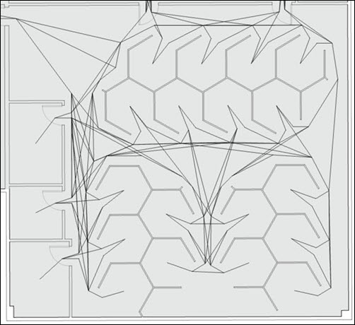

ユニバーサル循環ネットワーク
ユニバーサル循環ネットワークのアプローチでは、ルート検索可能な位置間の最短パスに基づいて経路が生成され、人が空間内を移動する際の歩行パスにより近い経路を作成できます。 このアルゴリズムは、複数方向の建物や、多くの曲線や 90 度以外の角度を持つ建物に最適です。
90 度が適さない空間における自然な歩行パスを反映したユニバーサル循環ネットワーク経路

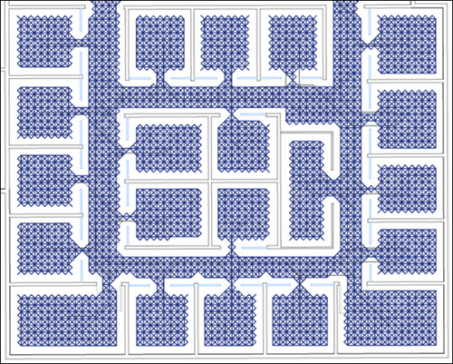

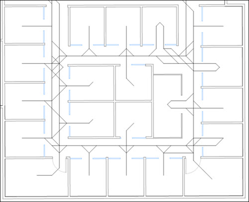

格子
格子のアプローチでは、レベルの歩行可能な空間全体に、格子間隔 パラメーターに入力された値によってその密度が決まるフィッシュネットが作成されます。
Indoor ネットワーク フィーチャの生成 ツールは、経路の格子を、各施設の主な移動方向に合わせようとします。 経路フィーチャが基になるスペースと一致しない場合は、格子回転のカスタム値を設定できます。
指定した入口を通じて接続する、間引かれていない格子を含む予備経路。 すべてのルート検索可能な位置間の接続性を確認する、間引きされた格子を含む完成した経路。
