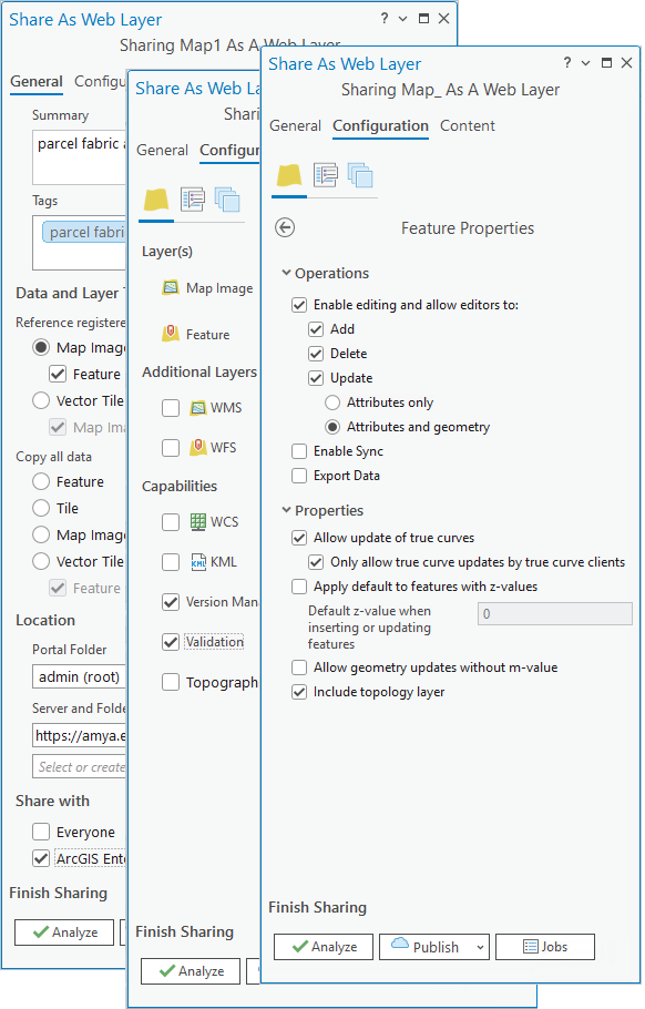

  3. Web レイヤーとして共有 ダイアログ ボックスの 一般 タブで、Web レイヤー名、サマリー、およびタグを追加します。
  4. データおよびレイヤー タイプ の下で マップ イメージ を選択し、登録済みデータを参照 の下の フィーチャ チェックボックスをオンにします。
  5. 場所 の ポータル フォルダー で、データを共有する場所を選択します。
    データをルート フォルダーで共有したり、フォルダーを作成したりできます。
  6. 共有レベル で、パーセル ファブリックを共有する方法を指定し、該当する場合はグループを選択します。
  7. 構成 タブの レイヤーの構成 アイコン 下の 機能 で、バージョン管理 と 検証 をオンにします。
    注意:
    • パーセル ファブリックを含むフィーチャ データセットがブランチ バージョン対応でなければ、バージョン管理 と 検証 オプションは使用できません。 パーセル ファブリックがブランチ バージョン対応データベース コネクションからマップに追加されていることを確認してください。
    • 検証 オプションを使用すると、パーセル ファブリックがフィーチャ サービスとして公開されているとき、そのパーセル ファブリックでトポロジーおよび属性ルールを検証できます。
    • パーセル ファブリックをバージョン管理と検証をせずに読み取り専用として公開できます。
    Web レイヤーとして共有ダイアログ ボックスの一般タブと構成タブの設定
    パーセル ファブリック レイヤーは、ArcGIS Pro クライアント経由で使用されるフィーチャ サービスとして公開できます。
  8. 構成 タブの レイヤー の下で、フィーチャ の横にある Web レイヤー プロパティの構成 ボタン をクリックして、フィーチャ プロパティ を開き、トポロジー レイヤーを含める がオンになっていることを確認します。
    トポロジー レイヤーは、パーセル ファブリックとともに公開する必要があります。

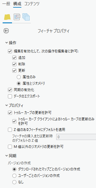

パーセル ファブリック Web レイヤーを、編集用にオフライン化できるマップに追加できます。 パーセル ファブリックは、同期が有効化された編集可能なフィーチャ サービスとして公開する必要があります。 Web レイヤーとして共有 ダイアログ ボックスの フィーチャ プロパティ ウィンドウにある 構成 タブで、編集と同期のどちらも有効化する必要があります。
フィーチャ プロパティ ウィンドウの設定
マップをオフラインで使用する場合、同期をサポートする Web レイヤーのデータが、プロジェクトのホーム フォルダー内のローカル ジオデータベースにダウンロードされ、オフライン編集に使用できます。 編集が完了すると、データがエンタープライズ ジオデータベースと同期されます。
パーセル ファブリックでのように、マルチユーザー編集を管理するためにブランチ バージョニングを使用する場合、データがデフォルト バージョンと同期されるようにするか、レプリカ バージョンと同期されるようにすることができます。 パーセル ファブリックをオフライン編集する場合は、編集内容を確認し、オフライン編集したデータの品質チェックを実行してから他のユーザーが利用できるようにすることを推奨します。 このワークフローでは、オフライン編集者が編集した内容はレプリカ バージョンと同期します。リコンサイルしてデフォルト バージョンにポストする前に、そのレプリカ バージョンの品質を確認できます。
パーセル ファブリックをオフライン使用向けに公開する場合に、編集内容を確認してレプリカ バージョンと同期するには、同期 ドロップ矢印の バージョンの作成 で、ダウンロードしたマップごとにバージョンを作成 を選択します。
