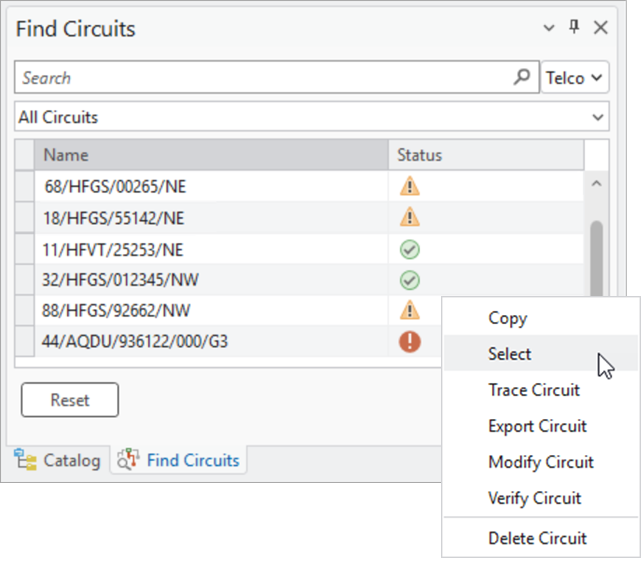

回路の検索ウィンドウの使用
デフォルトでは、このウィンドウを開くと、アクティブな通信ドメイン ネットワークに存在するすべての回路のリストが表示されます。 選択したフィーチャまたはオブジェクトを アクティブなアイテム として指定してドロップダウン メニューから事前設定されたフィルターの 1 つを使用するか、クイック フィルター アイコンを使用して回路ステータスでフィルターするか、ウィンドウの フィルター セクションから回路管理テーブルをクエリーすることによって、回路名でこのリストをフィルターできます。
注意:
ドメイン ネットワークの回路テーブルまたはフィルター結果に 2,000 件以上のレコードが含まれている場合は、最初の 2,000 件だけが表示されます。 回路名を 検索 テキスト ボックスに入力すると、結果をさらに絞り込んで回路を表示することができます。
回路ステータス
回路リストの ステータス 列にあるアイコンは、その回路がクリーンであるか、ダーティーであるか、無効であるかを示します。 この値は回路テーブルの STATUS フィールドから得られ、次のように表示されます。
  • 緑色のアイコン は、その回路がクリーンであり、すでに検証済みであることを示します。
  • 黄色の警告アイコン は、その回路がダーティーであることを示します。 これは、作成されて以来回路が検証されていないか、回路が最後に更新された後で、その回路に変更が加えられたことを意味しています。
  • 赤色の感嘆符アイコン は、その回路が無効であることを示します。 このアイコンは、回路の検証中に無効な開始位置や停止位置などのエラーが特定された場合に表示されるか、回路を定義している位置の間に複数のパスが検出された場合に表示されます。 検証操作によって無効な回路に対して返されたエラーは回路テーブルの Error message フィールドに格納されます。
  • Status が Deleted の回路は回路リストでアイコン付きで表示されません。 これらは 削除された回路 のフィルタリング時に別途一覧表示されます。
回路の検索ウィンドウ
回路の検索 ウィンドウのグリッド ビューで回路を右クリックしてショートカット メニューにアクセスできます。 このメニューから、回路に対して、トレース、エクスポート、検証、削除などのさまざまな操作を実行できます。 回路のエクスポート や 回路の検証などのオプションは、複数の回路を選択して使用できます。

  6. 必要に応じて、リスト内の回路を右クリックしてショートカット メニューにアクセスし、回路管理タスクを実行します。
    タスクには、次のようなものがあります。
    • コピー - 別の場所に貼り付けるために回路名をクリップボードにコピーします。
    • 選択 - 回路テーブルで指定した回路の回路レコードを選択します。 回路セクション テーブルとサブ回路テーブルの関連するレコードも選択されます (該当する場合)。
    • 回路のトレース - 回路トレースを実行して、マップ内で回路を視覚化します。
      注意:
      回路の検索 ウィンドウで回路トレースを実行した場合、トレースによって返されるフィーチャは、トレース ツールを使用した同じトレースとは異なる場合があります。 これは、マップ内の非空間オブジェクトから構成される回路の視覚化を支援するため、このウィンドウから実行されるトレースの結果には格納器が含まれることが理由です。
    • 回路のエクスポート - 選択した回路の詳細が事前に入力された状態で 回路のエクスポート ツールを開きます。 Ctrl または Shift を押しながら複数選択を実行し、ショートカット メニュー オプションを右クリックしてグリッドから複数の回路をエクスポート対象として選択できます。
    • 回路の修正 - 回路、回路セクション、またはサブ回路に修正を加えることができる 回路の修正 ウィンドウを開きます。
    • 回路の確認 - ダーティー回路を検証し、Status 属性値を Clean に更新します。 このオプションは、回路のステータスがクリーンまたは無効の場合には使用できません。 ウィンドウからの単一回路の検証では、ジオプロセシング フレームワークが使用されません。 Ctrl または Shift を押しながら複数選択を実行し、ショートカット メニュー オプションを右クリックしてグリッドから複数の回路を検証できます。 これにより、回路 パラメーターに事前に入力された選択済み回路のカンマ区切りリストを含む 回路の確認 ツールが開きます。
    • 回路の削除 - Status 属性値を Deleted に更新して、ネットワークから回路を論理的に削除します。

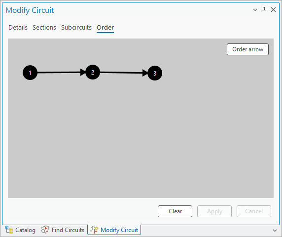

セクションの順序の構成
回路テーブル内の Section order 属性フィールドには、回路のセクション間の論理的接続性グラフが保存されています。 回路の作成 ウィンドウと 回路の修正 ウィンドウでは、回路セクションを表すジャンクションとセクションの有向隣接を表すエッジを使用して、回路のセクションの順序をグラフィカルにモデル化できます。
下の図に示す回路は 3 つのセクション (1、2、3) によってモデル化され、セクション 1 がセクション 2 に接続され、セクション 2 がセクション 3 に接続するように修正されています。
回路のセクションの順序を表す、回路の修正ウィンドウの順序タブ
各セクションの部分的な順序は JSON 文字列として Section order 属性フィールドに保存されています。 たとえば、上の図の回路のセクションの順序は {“1”:[2],“2”:[3],“3”:[]} として表されます。
回路の作成 または 回路の修正 ウィンドウでセクション化された回路のセクションの順序を構成するには、次の手順を実行します:
  1. 回路の作成 または 回路の修正 ウィンドウで、複数のセクションから成る回路の 順序 タブをクリックします。
    セクション タブで定義されている各セクションに対応する番号付きジャンクションを使用して各回路セクションが表されます。
  2. 必要に応じて、セクション タブで、セクションをクリックして 選択 ボタン をクリックすることで、パス トレースを実行したり、マップ内のセクションを視覚化したりすることができます。
  3. 順序 タブで、順序矢印 ボタンをクリックし、十字ポインターを使用して始点側と終点側のセクション ジャンクションを選択して 2 つのセクション間の接続性を指定します。
    セクション間の有向接続性を示す順序矢印が作成されます。
  4. 必要に応じて、順序矢印 ボタンを使用して、回路内の他のセクションの順序を指定します。
  5. 必要に応じて、順序 タブで、順序矢印を右クリックして 削除 をクリックし、2 つのセクション間の順序を削除します。
    回路のすべての順序を削除するには、消去 ボタンをクリックします。
  6. 適用 ボタンをクリックします。
指定したセクション順序で回路が作成または修正されます。
