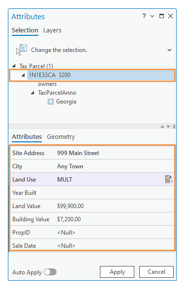

    属性ウィンドウ
    選択ビューでハイライト表示されているアイテムの属性フィールドは、 [属性] タブの属性ビューに表示されます。 これらの表示形式は、レイヤーに格納されている可視性、読み取り専用、ハイライト表示の設定などのフィールド プロパティにより決定されます。

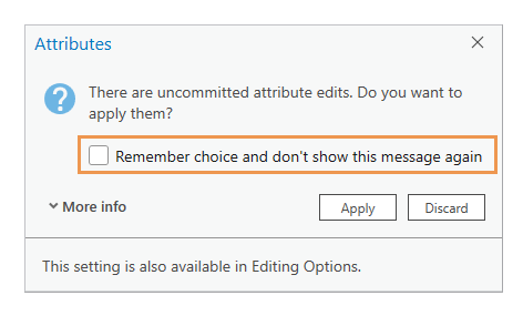

    注意:
    [自動的に適用] がオフであり、選択が変更されたときにコミットされていない編集がフィールドに含まれている場合、 [属性] ダイアログ ボックス では、編集を適用するかキャンセルする必要があります。 このダイアログ ボックスは、常に表示するよう構成することも、まったく表示せずに、属性の編集をサイレントに適用または破棄するように構成することもできます。
    ダイアログ ボックスの設定を変更するには、 [選択内容を記憶して、今後このメッセージを表示しない] チェックボックスをオンにし、 [適用] か [破棄] をクリックします。

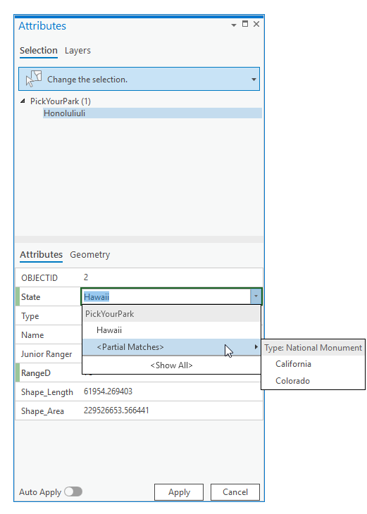

    指定された値によって、他の条件フィールドの値のリストがフィルターされ、有効な組み合わせが表示されます。 不正な値がある場合は、フィールドが黄色の垂直バーでハイライト表示され、ウィンドウに警告メッセージが表示されます。
    値の階層の最上位から順番に、有効な選択肢である後続フィールドの値を選ぶことをおすすめします。 さらに、次のテーブルで説明するコントロールをクリックすることができます。これらのコントロールは、可能な組み合わせに応じて、ドロップダウン リストに表示されます。
    一致の表示
    プライマリー フィールドの値に基づいて、そのフィールドの有効な選択肢をすべて表示します。 これがデフォルトです。 このコントロールは、 [すべて表示] をクリックすると、ドロップダウン リストの上部に表示されます。
    部分的一致
    一致したフィールドに基づいて、グループ化されたドメイン値を表示します。 このコントロールにより、この行の条件フィールドのサブセットを使用して、有効な組み合わせの部分的一致を作成することができます。 場合によっては、他のフィールドをさらに編集し、有効な組み合わせを作成する必要があります。
    すべて表示
    廃止された組み合わせおよび無効な組み合わせを含め、フィールドのすべてのドメイン値を表示します。 このコントロールにより、まったく異なる値の組み合わせを作成できます。 このコントロールは、 [一致の表示] をクリックすると、ドロップダウン リストの下部に表示されます。
    属性ウィンドウの条件値

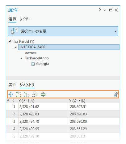

ジオメトリー座標の表示、編集、コピー
[属性] ウィンドウ 属性 で、 [ジオメトリー] タブのツールバーでコマンドを使用して、ジオメトリーの座標値を表示、編集したり、クリップボードに座標値をコピーしたりできます。 このツールバーには、選択中のフィーチャのジオメトリーを編集するための共通編集ツールへのショートカットが含まれています。
座標値を表示、編集、コピーする場合は、以下を考慮します。
  • 表示単位を変更する には、現在のマップまたはシーン ビューの最下部にある座標表示の矢印をクリックします。
  • ジオメトリー プロパティ テーブルで、座標値をクリップボードにコピーするには、行を選択して、ツールバーの [コピー] コピー をクリックします。 コピーした座標値は、ArcGIS Pro 内の他のエレメント (テキスト グラフィックスなど)、または他のアプリケーション (Microsoft Excel など) に貼り付けることができます。
属性ウィンドウのジオメトリー タブ
