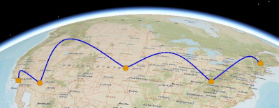

    米国の 5 つの都市を巡る、ジャンプ トランジションを使用したアニメーションが表示されます。

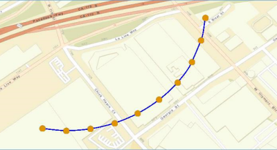

    部分的なカメラ フライアラウンド
    部分的なフライアラウンド アニメーション パスが表示されます。
