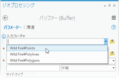

マップに KML レイヤーを追加した場合は、フィーチャ レイヤーに対応しているほとんどのジオプロセシング ツールでは、KML レイヤーを入力として使用できます。 KML レイヤーを使用するには、レイヤーのドロップダウン リストから、入力パラメーターとして KML レイヤーの名前を選択します。
レイヤーのドロップダウン リストから入力パラメーターとして KML レイヤーを選択
KML レイヤー名には、1 つ以上のフィーチャ タイプが付加しています。 たとえば、KML レイヤー Wild Fire は、レイヤーのリストでは Wild Fire\Points と表示されます。 KML レイヤーには複数のジオメトリー タイプを含めることができますが、ジオプロセシング ツールは同種のジオメトリのクラスでしか操作できないため、KML レイヤーで処理するフィーチャを指定する必要があります。 フィーチャ タイプは以下のとおりです。
