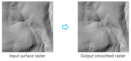

図
特徴維持によるスムージング ツールの図

  • このツールを使用して、デジタル標高モデル (DEM) ラスターからノイズを除去できます。 より滑らかな最終出力が望ましい場合に、任意の解析ワークフローで使用できます。
