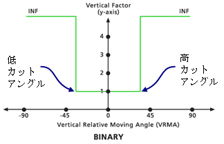

  • バイナリー
    VRMA が下限カット アングルよりも大きく、上限カット アングルよりも小さい場合、2 つのセルの間の移動に対する VF はゼロ ファクターに関連付けられている値に設定されます。 VRMA がカット アングルよりも大きい場合、VF は無限大に設定されます。 デフォルトのカット アングルは、値が指定されていない場合は、30 度です。
    デフォルトの BINARY 鉛直方向ファクター グラフ
