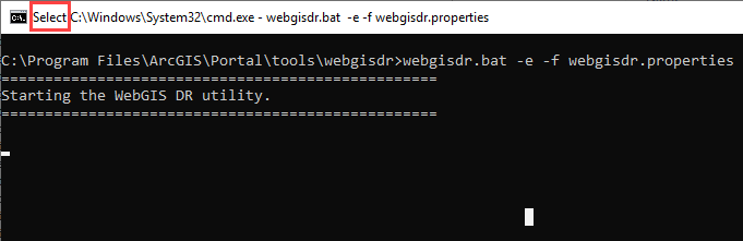

Когда я запускаю утилиту webgisdr для создания или восстановления резервной копии, она не может завершить работу.
Иногда режим QuickEdit препятствует запуску утилиты webgisdr.
Режим QuickEdit позволяет выделить текст в консоли командной строки, если вы щелкните эту консоль. При включенном режиме QuickEdit любой процесс, выполняющийся в командной строке, приостанавливается, пока вы не нажмете Enter.
В Windows Server 2016 и более новых версиях режим QuickEdit включен по умолчанию. При включенном режиме QuickEdit в заголовке окна консоли добавлено слово Select, как показано в красном прямоугольнике на рисунке ниже:
Когда в командной строке включен режим QuickEdit, в заголовке окна консоли имеется слово Select.
Если вы щелкните консоль командной строки во время работы утилиты webgisdr в командной строке с включенным режимом QuickEdit, работа утилиты webgisdir будет приостанавлена. Когда вы нажмете Enter, утилита wegisdr продолжит работу. Вы можете отключить режим QuickEdit, чтобы устранить вмешательство в работу утилиты webgisdr. Для получения дополнительных сведений обратитесь к IT-специалистам или изучите документацию Windows.
Если в командной строке не включен режим QuickEdit, обратитесь в Службу технической поддержки Esri.
