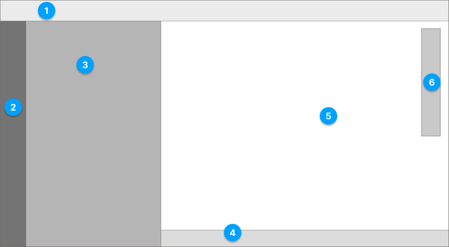

При создании или открытии проекта Knowledge Studio открывается главная рабочая область. Здесь вы можете изучить граф знаний, создавать карты, диаграммы связей и карточки данных, выполнять поиск в проекте, запрашивать данные в графе знаний и настраивать операционную панель проекта. Основная рабочая область состоит из шести ключевых областей, которые показаны на следующем изображении и описаны в таблице ниже. Цифры на картинке соответствуют описаниям ниже.
Схема рабочей области
Элемент Описание
Элемент 1 Строка заголовка Строка заголовков отображает название проекта и предоставляет доступ к Глобальному поиску и Документации.
Элемент 2 Главное меню В главном меню можно выполнять навигацию по проекту. Оно содержит следующие кнопки:
  • Граф знаний - быстрая ссылка на вид Графа знаний.
  • Запрос - быстрая ссылка на вид Запроса.
  • Операционная панель - быстрая ссылка на вид Операционной панели.
  • Содержание проекта Содержание проекта — список всех элементов ресурсов проекта.
  • Просмотреть содержание Просмотреть содержание - список содержания текущего вида, например, слоев на карте.
  • Сохранить Сохранить - сохранить проект.
  • Элемент 3 Список панелей В этой области отображаются панели, открытые с помощью кнопок главного меню. Это панель Содержание проекта и панель Просмотреть содержание. Панель Просмотреть содержание обновляется в соответствии с типом открытого элемента ресурсов.
    Элемент 4 Список ресурсов Каждый открытый элемент ресурсов отображается в этой области в виде вкладки. Количество вкладок, которые вы можете открыть, зависит от количества карт и диаграмм связей в каждом элементе ресурсов. Если вы достигли ограничения вкладок, следует закрыть вкладку перед открытием нового элемента ресурсов.
    Элемент 5 Основной вид Главный вид активного элемента ресурсов.
    Элемент 6 Контекстная панель инструментов Контекстная панель инструментов содержит инструменты для активного элемента ресурсов.
