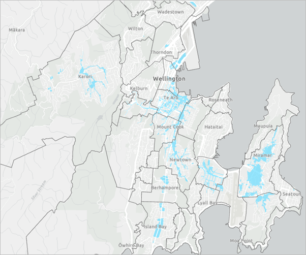

    Светло-серая базовая карта, отображающая Веллингтон, Новая Зеландия
    Откроется проект со светло-серой базовой картой, центром которой является г. Веллингтон (Новая Зеландия). Границы муниципалитетов и пригородов обозначены темно-серым цветом, а зона риска наводнений - светло-синим. Другие слои на панели Содержание отключены или не видны в текущем масштабе карты (обозначаются серой галочкой).

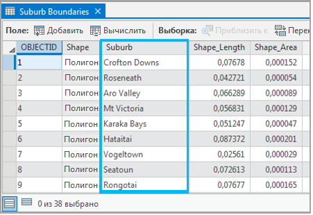

  2. На панели Содержание щелкните правой кнопкой слой Suburb Boundaries и щелкните Таблица атрибутов .
    Появится таблица атрибутов. Надписи слоя основываются на значениях в поле таблицы атрибутов слоя. В этом случае поле Suburb будет использоваться по умолчанию.
    Таблица атрибутов слоя Suburb Boundaries

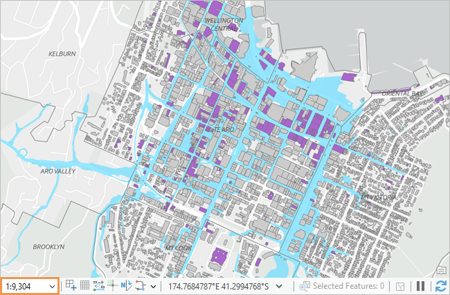

  2. На ленте щелкните вкладку Карта. В группе Навигация щелкните Закладки и щелкните Te Aro.
    Карта, приближенная к закладке Te Aro
    Карта приблизится к окрестностям Te Aro. Текущий масштаб карты отображается в нижнем левом углу вида карты. (Ваши настройки могут отличаться.) Два слоя имеют настройки диапазона видимости:
    • Надписи в слое Границы пригородов отображаются, когда масштаб карты меньше (дальше) чем 1:7,000. Это настройка, которую вы только что сделали.
    • Объекты в слое Контуры зданий отображаются, когда масштаб карты больше (ближе) чем 1:10,000. Эта настройка уже была сделана в проекте.
  3. При необходимости, на вкладке Карта, в группе Навигация, щелкните Фиксированное увеличение по мере необходимости, пока масштаб не пересечет 7,000 и надписи пригородов не исчезнут.

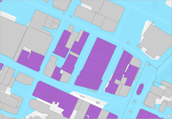

    Для фильтрации объектов и записей таблиц используются запросы. Поэтому, чтобы надписать исторические здания, вы воспользуетесь запросом.
  9. Щелкните Новое выражение.
    Конструктор предложений отображается на панели.
  10. В конструкторе условий щелкните ниспадающую стрелку рядом с Where и щелкните Historic. Убедитесь, что выбрано выражение условия равно. Нажмите ниспадающую стрелку в пустом поле и щелкните Yes для значения.
    SQL-запрос
    Запросу удовлетворяют только записи таблицы со значением Yes в поле Historic.
    Подсказка:
    Если вы не видите полный текст выражения, можно расширить панель или навести указатель мыши на параметр, чтобы отобразить его в виде экранной подсказки.
  11. Щелкните Применить внизу панели.
    На карте надписаны только исторические здания, (показаны фиолетовым цветом).

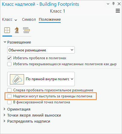

  1. На панели Класс надписей щелкните вкладку Размещение внизу.
    Под разделом Положение щелкните при необходимости вкладку Положение .
  2. При необходимости разверните Размещение.
  3. Измените опцию Горизонтально внутри полигона на По прямой внутри полигона.

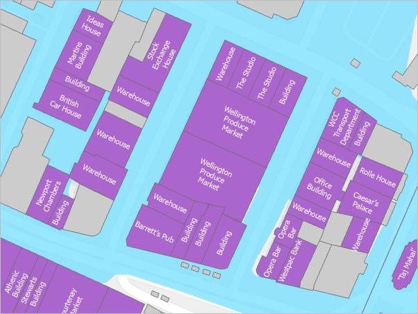

    На карте надписи будут ориентированы по длинной оси соответствующих объектов. Теперь они лучше расположены относительно объектов.
  4. Выключите опцию Надписи могут размещаться вне границы полигона.
    Панель Класс надписей с настройками положения
    Надписи зданий больше не могут размещаться полностью за пределами их объектов. Тем не менее надписи могут выходить за пределы границы объектов. (Вы можете не увидеть никаких изменений в текущем экстенте карты.)
  5. На ленте щелкните вкладку Надписи. В группе Текстовый символ измените размер шрифта текста на 8 pt, а цвет - на Arctic White (строка 1, столбец 1 цветовой палитры).
    Исторические здания с надписями
    Ваши результаты могут немного отличаться.
    Белые надписи лучше читаются. Более мелкий шрифт приводит к появлению большего количества находящихся полностью внутри объектов надписей.

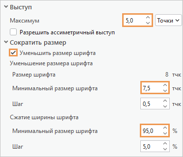

  7. В верхней части панели Класс надписей щелкните вкладку Стратегия расположения .
  8. Разверните Выступ за пределы и измените значение Максимум выступа за пределы на 5 точек. Нажмите клавишу Enter.
  9. Разверните Уменьшить размер и включите функцию Уменьшить размер шрифта. В разделе Уменьшение размера шрифта измените значение Нижняя граница на 7.5 пт и нажмите клавишу Enter.
  10. В разделе Сжатие ширины шрифта измените значение Нижняя граница на 95 процентов и нажмите клавишу Enter.
    Настройка стратегии расположения на панели Класс надписей
    Изменения будут применены к карте, как только вы их сделаете. Теперь надписи не могут выступать за пределы границ соответствующих объектов, больше, чем на 5 точек. Для лучшего размещения надписей немного изменятся размер и сжатие шрифта. Надписи отображаются только в том случае, если они вписываются в объект, использующий эти ограничения.

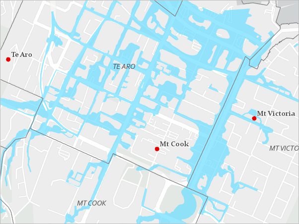

  5. На панели Содержание щелкните правой кнопкой мыши слой Civil Defence Centres и щелкните Надпись .
    Надписи отображаются на карте. Вы измените текстовый символ.
  6. На ленте щелкните вкладку Надписи. В группе Текстовый символ разверните галерею Стиль текстового символа. Под Схема 2 выберите стиль Населенный пункт.
    Надписи на карте обновляются.

    Размещение Наилучшее положение чаще всего помещает надпись сверху и немного правее точки. В случае возникновения конфликтов с другими надписями или объектами будет выбрано другое положение надписи.

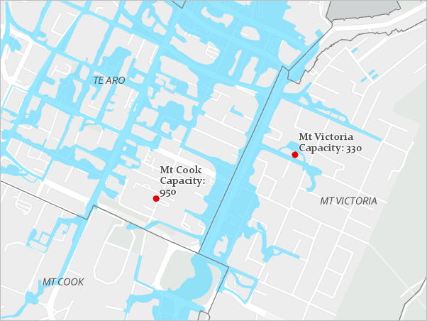

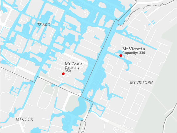

Вы можете добавить больше информации в надписи центров гражданской обороны, использовав выражение надписи. Вы будете использовать язык выражений Esri, Arcade, для отображения числа людей, которое может вместить каждый центр, и для настройки оформления надписи.
  1. На карте щелкните объект центра гражданской обороны.
    Появится панель Всплывающее окно. Поле Capacity содержит максимальное число людей, которые могут находиться в каждом центре. Для каждой надписи вы добавите слово Емкость и соответствующее значение из поля Capacity.
  2. Закройте панель Всплывающее окно.
  3. На панели Класс надписей щелкните вкладку Класс. Щелкните вкладку Выражение надписи под ней.
  4. В случае необходимости щелкните ниспадающее меню Язык как тип и выберите Arcade.
    В поле Выражение по умолчанию отображается первая часть выражения: $feature.site_name. Это надписывает каждый объект его значением в поле Site Name. Вам нужно будет поместить слово "Вместимость" на новой строке, а затем указать значение из поля Capacity.
  5. Скопируйте выражение ниже. В поле Выражение удалите текущее выражение и вставьте новое.
    $feature.site_name + TextFormatting.NewLine + "Capacity: " + $feature.Capacity
    TextFormatting.NewLine начинает новую строку под названием центра. "Capacity: " добавляется как текст на новой строке, а $feature.Capacity добавляет значение вместимости для каждого центра.
  6. В нижней части панели щелкните Применить. Перемещайтесь по карте, чтобы просмотреть надписи в других пригородах.
    Карта с надписями, отображающими вместимость
    Название и вместимость центра отображаются текстом одинакового размера. Чтобы уменьшить размер второй строки выражения, используйте тег шрифта.
    Примечание:
    Некоторые надписи могут отображаться в три строки из-за настройки переноса по умолчанию. Чтобы изменить настройку, на панели Класс надписей щелкните вкладку Положение, щелкните вкладку Стратегия расположения и снимите отметку Предпочитать перенос по словам длинных надписей.
    Более подробно о переносе по словам надписей

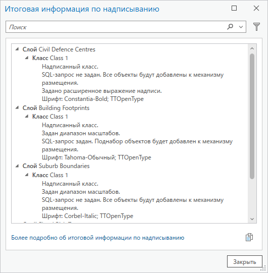

  9. На ленте, на вкладке Надписи, в группе Карта щелкните стрелку ниспадающего меню Больше и щелкните Сводная .
    Диалоговое окно Итоговая информация по надписыванию
    Для каждого класса надписей в каждом слое карты диалоговое окно Итоговая информация по надписыванию содержит такую информацию о настройках, как диапазоны масштабов, запросы SQL, расширенные выражения и шрифты. Любые проблемы, которые мешают правильному отображению надписей или влияют на производительность их отображения, обозначаются красным текстом. В этом случае проблем нет, на что указывает сообщение Проблемы (0) вверху.
    Более подробно о Сводном отчете по надписыванию
