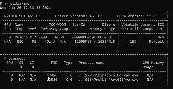

Как контролировать, какой объем памяти графического процессора используется?
Используйте nvidia-smi, которая представляет собой утилиту командной строки, устанавливаемую вместе с драйверами NVIDIA.
Откройте окно командной строки Windows.
Введите nvidia-smi.
Нажмите клавишу Enter.
Примечание:
Если
nvidia-smiне найден, то перед выполнением команды необходимо перейти в нужную директорию в окне командной строки. Используйте строку поиска Windows, чтобы найтиnvidia-smi.
В разделе Использование памяти GPU можно выяснить, используется ли память GPU.
Чтобы отслеживать непрерывное использование графического процессора при работе инструментов, можно запустить nvidia-smi -l 10. Вы можете использовать его, чтобы определить, каким должен быть размер пакета при запуске инструментов глубокого обучения. Если вы заметите, что используется не вся память, можно увеличить размер пакета. Если вы заметите, что использование памяти достигло максимума, а инструмент не работает, уменьшите размер пакета.
