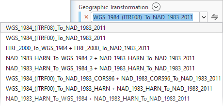

Параметр Географическое преобразование в нескольких инструментах может указывать путь преобразования по умолчанию на основе систем координат входных и выходных данных по умолчанию, но можно указать другой путь. Список доступных преобразований включает системные преобразования и пользовательские преобразования, созданные с помощью инструментов Создать пользовательское географическое преобразование или Создать пользовательское вертикальное преобразование.
Чтобы задать преобразование, введите имя преобразования или выберите опцию из списка выбора.

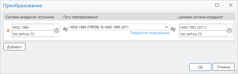

Либо нажмите кнопку Выбрать преобразование
, чтобы открыть окно Преобразование. В окне укажите Исходную систему координат и Целевую систему координат, и выберите опцию Путь преобразования. Исходная система координат и Целевая система координат могут автоматически заполняться географической системой координат входного набора данных и выходной системой координат.

Щелкните кнопку Выбрать преобразование
, чтобы открыть окно Преобразование.Щелкните кнопку Добавить, чтобы добавить дополнительное преобразование.
Укажите исходную и целевую системы координат, нажав кнопку Задать систему координат
, чтобы выбрать пары географических и вертикальных систем координат.Исходная и целевая системы координат должны быть в географических системах координат, представляющих датумы, между которыми будет применяться преобразование.
Используйте ниспадающий список Путь преобразования, чтобы выбрать преобразование, используемое для конвертации между исходной и целевой системами координат. Щелкните кнопку Подробнее, чтобы просмотреть дополнительную информацию о пути преобразования.
Щелкните кнопку Добавить, чтобы добавить другое преобразование, или щелкните кнопку ОК, чтобы сохранить и закрыть окно.
