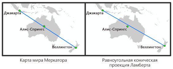

Система координат влияет на результаты работы инструментов
Пространственное или топологическое отношение, совместно используемое двумя типами геометрии в одной системе координат, может измениться при проецировании в другую систему координат. В качестве примера, на рисунке ниже показана синяя линия, соединяющая города Джакарту и Веллингтон. В зависимости от системы координат, в которую спроецированы данные и в которой они обрабатываются, синяя линия, соединяющая два города, может пересекать или не пересекать город Алис-Спрингс. Важно выбрать систему координат, подходящую для данных.
Проекция и пространственные отношения
