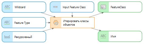

  • Входные классы объектов (входные данные)—рабочая область или набор данных объектов, в котором хранятся классы объектов, которые нужно итерировать.
  • Символ подстановки (дополнительные входные данные)—комбинация звездочек и символов, которая используется для ограничения результатов. Если символ подстановки не задан, то будут обрабатываться все входные данные.
  • Тип объектов (дополнительный параметр для входных данных)—тип объектов, используется как фильтр. Выходными данными будут только объекты заданного типа. Не заданный тип объекта означает, что будут использоваться все типы объектов.
  • Рекурсивный (дополнительный параметр для входных данных)—определяет, будет ли итератор проходить по всем подпапкам в основной рабочей области.
  • Класс объектов (выходные данные)—полный путь к классу объектов.
  • Имя (выходные данные)—имя класса объектов.

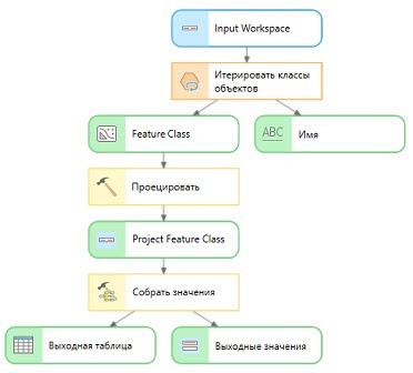

В этом упражнении вы создадите модель (см.ниже), чтобы итерировать и проецировать каждый класс объектов во входной рабочей области модели и используете выходной параметр Name как встроенную переменную в имени выходного Класса объектов инструмента Проецировать. В упражнении вы шаг за шагом пройдете по всем опциям параметров итератора, чтобы узнать об их функциональности.
Готовая модель для итерации и проецирования классов объектов

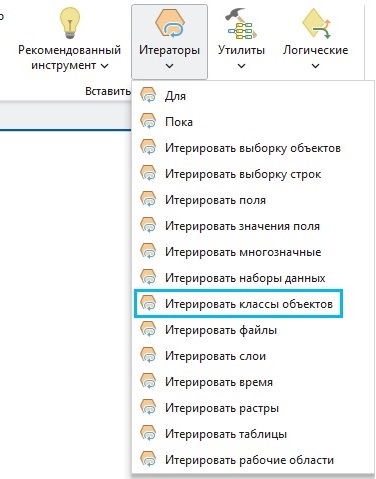

  3. На вкладке ModelBuilder щелкните Итераторы и выберите инструмент Итерировать классы объектов.
    Добавление инструмента Итерировать классы объектов

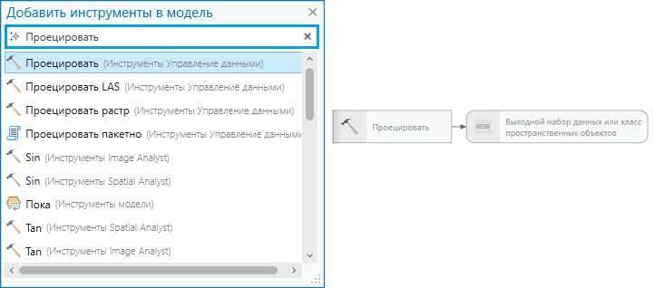

  4. Добавить инструмент Проецировать.
    1. Щелкните в модели и введите Проецировать, чтобы открыть диалоговое окно Добавить инструменты в модель.
    2. Найдите инструмент Проецировать.
    3. Дважды щелкните инструмент Проецировать, чтобы добавить его в модель.
    Добавление инструмента Проецировать

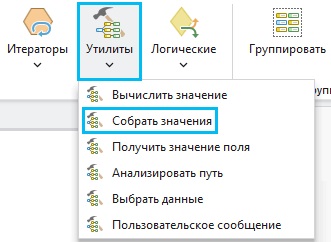

  5. На вкладке ModelBuilder щелкните Утилиты и щелкните Собрать значения.
    1. Перейдите на вкладку ModelBuilder.
    2. В группе Вставить щелкните Утилиты .
    3. В списке Утилиты нажмите Собрать значения, чтобы добавить инструмент Собрать значения в модель.
    Добавление инструмента Собрать значения

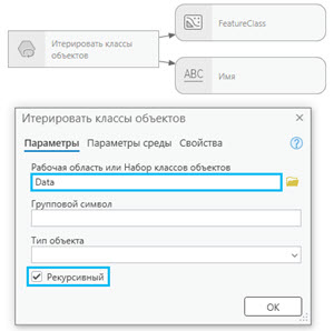

  1. Дважды щелкните итератор Итерировать классы объектов, чтобы открыть его диалоговое окно.
    1. Для параметра Рабочая область или Набор классов объектов щелкните Папки > IterateFeatureClassesData.
    2. Поставьте отметку для опции Рекурсия, чтобы итератор прошел по всем классам объектов во всех подпапках.
    3. Остальные параметры оставьте пустыми и щелкните OK.
    Диалоговое окно инструмента Итерировать классы объектов
    Входная рабочая область добавляется в модель в виде переменной (синий скругленный прямоугольник) и меняет цвет итератора, указывая на то, что необходимые параметры были указаны и он готов к запуску.

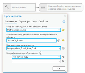

  2. Дважды щелкните инструмент Проецировать, чтобы открыть его диалоговое окно.
    1. Щелкните ниспадающую стрелку параметра Входной набор данных или класс объектов и выберите Metro_Entrances.shp.
    2. Для параметра Выходной набор данных или класс объектов перейдите к базе геоданных <Your Project Location>\IterateFeatureClasses\ScratchAllFC.gdb и введите %Name%_Project.
    3. Щелкните кнопку Система координат для параметра Выходная система координат, чтобы открыть диалоговое окно Система координат. Выберите Projected Coordinate System > ContinentalEuropeEurope Albers Equal Area Conic. Нажмите OK, чтобы закрыть диалоговое окно.
    4. Сохраните NTF_TO_ED_1950 для метода Географическое преобразование.
    5. Щелкните OK, чтобы закрыть диалоговое окно инструмента Проецировать, после того, как все параметры будут заполнены.
    Диалоговое окно инструмента Проецировать

  3. Наведите указатель мыши на выходную переменную инструмента Проецировать. Щелкните и перетащите соединительную линию к инструменту Собрать значения. Отпустите кнопку мыши и нажмите Ввести значение во всплывающем меню.
    Инструмент Собрать значения является вспомогательным инструментом для сбора выходных значений каждой итерации в единый набор выходных данных с разными значениями.
  4. Переименуйте все переменные модели, как показано в верхней части этой темы.
  5. Для выравнивания элементов модели щелкните кнопку Автокомпоновка на вкладке ModelBuilder и затем кнопку Вписать в окно , чтобы компоновка модели максимально вписалась в размер окна на экране.
