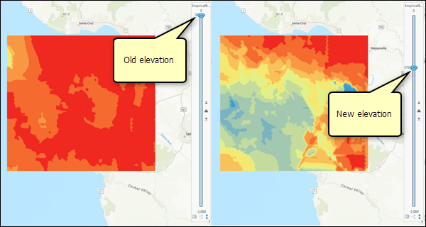

Геостатистические слои созданные методами 3D-интерполяции могут прогнозировать значения в любом месте 3D-экстента слоя Чтобы исследовать спрогнозированные значения в пределах этого трехмерного объема, слой отображается в виде горизонтального среза на заданной высоте. Слой автоматически настраивает свойства диапазона так, что текущая высота слоя может быть изменена в любое время при помощи бегунка диапазона. При изменении высоты слой обновляется и отрисовывается, отображая прогнозируемые значений на новой высоте. Это позволяет использовать бегунок диапазона для перебора различных значений высот и изучения изменений прогнозируемых значений. После указания значения высоты эти слои ничем не отличаются от любого другого геостатистического слоя и поддерживают все параметры, поддерживаемые геостатистическими слоями, включая символы, параметры экспорта и возможность редактирования в Мастере операций геостатистики.
На следующем рисунке показан один и тот же геостатистический слой до (слева) и после (справа) изменения высоты с помощью бегунка диапазона:
Геостатистический слой, отрисованный на двух высотах.

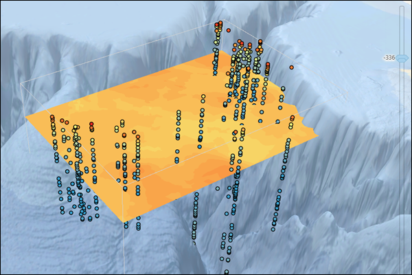

Если геостатистический слой, созданный с помощью метода 3D интерполяции, добавляется в сцену, то слой будет отрисовываться на текущей высоте слоя. Изменение высоты слоя приведет к смещению слоя по вертикали на новую высоту. Вокруг 3D-экстента слоя отображается окно каркасного макета, чтобы показать высоты, которые можно использовать. Это окно можно включать и отключать во вкладке ленты Оформление для слоя.
Геостатистический слой в виде сцены
Отображается геостатистический слой в виде Сцены.

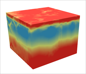

Геостатистический 3D-слой можно экспортировать в файл netCDF (*.nc) с помощью инструмента Геостатистический 3D-слой в NetCDF. Затем выходной файл netCDF можно использовать в качестве источника для слоя вокселов в сцене.
3D геостатистический слой экспортируется в слой вокселов.
Показан слой вокселов, экспортированный из геостатистического 3D-слоя.
