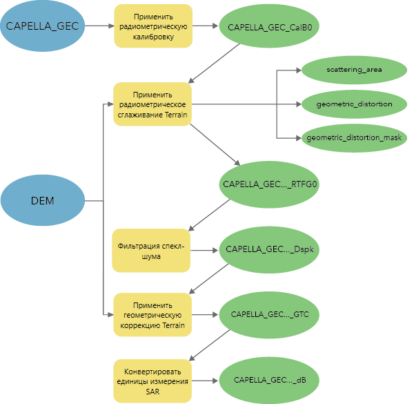

Набор инструментов Радиолокатор с синтезированной апертурой в наборе инструментов Image Analyst содержит инструменты, описанные в таблице и на схеме ниже, которые можно использовать для создания калиброванных, скорректированных с учетом рельефа, готовых к анализу данных изображений из данных Capella Geocoded Ellipsoid Corrected (GEC):
Инструмент
Описание
Применить радиометрическую калибровку
Преобразует отражательную способность входного радиолокатора с синтезированной апертурой (SAR) в физические единицы нормализованного обратного рассеяния путем нормализации отражательной способности с использованием базовой плоскости.
Применить радиометрическое сглаживание Terrain
Корректирует входные данные радиолокатора с синтезированной апертурой (SAR) с учетом радиометрических искажений, вызванных топографией.
Фильтрация спекл-шума
Корректирует входные данные радиолокатора с синтезированной апертурой (SAR) на наличие спеклов, которые являются результатом когерентного освещения, напоминающего зернистость или эффект соли с перцем.
Применить геометрическую коррекцию Terrain
Ортотрансформирует входные данные радиолокатора с синтезированной апертурой (SAR), используя алгоритм обратного геокодирования с доплеровским диапазоном.
Конвертировать единицы измерения SAR
Преобразует масштабирование входных данных радиолокатора с синтезированной апертурой (SAR).
Рабочий процесс обработки готовых к анализу данных изображений с Capella GEC
Рекомендации по обработке Capella GEC
Вспомогательные продукты Capella обеспечивают постоянный коэффициент масштабирования для калибровки значений изображения от цифровых чисел до сигма-нуля. Инструмент Применить радиометрическую калибровку использует постоянное значение угла падения, входящее во вспомогательные продукты Capella, для преобразования значений сигма-ноль в значения бета-ноль или гамма-ноль.
Несмотря на то, что продукты Capella GEC ортотрансформированы с использованием эллипсоида, рекомендуется использовать функцию Применить геометрическую коррекцию Terrain для ортотрансформирования данных с помощью цифровой модели рельефа. Ортотрансформирование с использованием цифровой модели рельефа улучшает коррекцию геометрических искажений рельефа для данных по суше.
