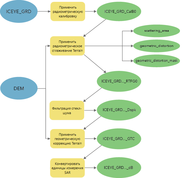

Набор инструментов Радиолокатор с синтезированной апертурой в наборе инструментов Image Analyst содержит пять инструментов, которые можно использовать для создания калиброванных, скорректированных с учетом рельефа, готовых к анализу данных изображений на основе данных ICEYE Ground Range Detected (GRD). Для создания готовых к анализу данных ICEYE GRD используются следующие инструменты, как показано в таблице и на диаграмме ниже:

Рабочий процесс обработки готовых к анализу данных изображений с ICEYE GRD
