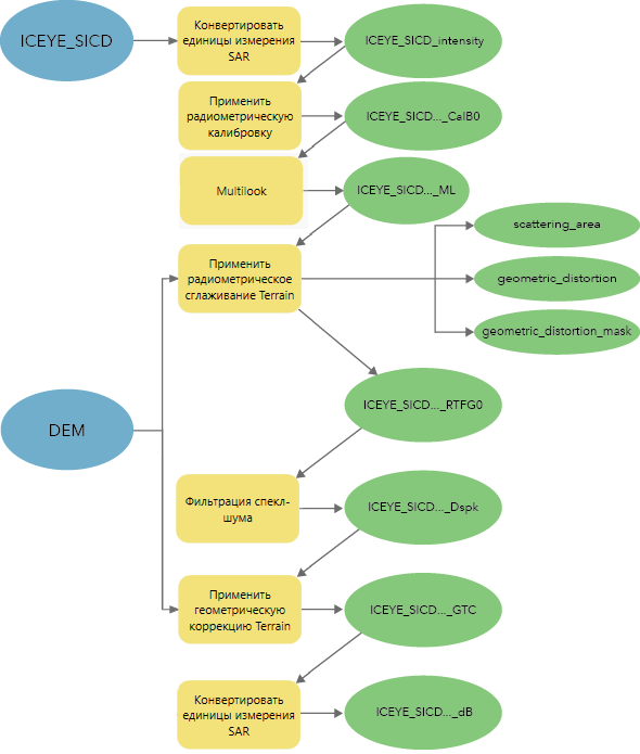

Рабочий процесс ICEYE SICD
Особенности обработки ICEYE SICD
Данные ICEYE SICD - это изображение Single Look Complex (SLC). Изображение SLC хранится в виде массива комплексных значений. Если приложению требуются только значения интенсивности, запустите инструмент Конвертировать единицы измерения SAR в начале рабочего процесса, чтобы преобразовать комплексные значения в значения интенсивности и сократить время работы инструмента и размер выходных данных. Если приложению требуются комплексные значения, не используйте инструмент Конвертировать единицы измерения SAR. При использовании комплексных входных данных в инструментах Применить радиометрическую калибровку, Применить радиометрическое сглаживание Terrain и Фильтрация спекл-шума амплитудная составляющая будет скорректирована без изменения фазы.
Вспомогательные продукты ICEYE SICD предоставляют полином для калибровки значений изображения от числовых до бета-нуля, сигма-нуля и гамма-нуля.
Multilook - это дополнительный инструмент в рабочем процессе, который можно использовать для уменьшения выборки данных, что также сокращает время работы инструмента и размер выходных данных.
