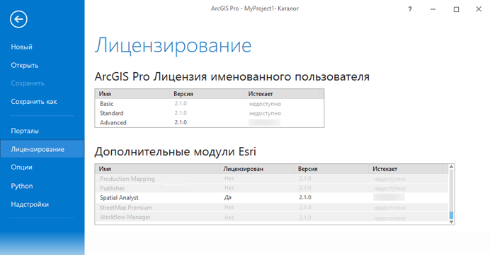

После установки ПО, необходимо включить дополнительный модуль, что начать работать с ним. Для ArcGIS Pro необходимо, чтобы администратор организации назначил лицензии программного продукта и дополнительных модулей. После того как дополнительный модуль ArcGIS Spatial Analyst назначен, можно получить доступ к инструментам.
Дополнительный модуль должен быть перечислен, как Лицензированный.
Диалоговое окно Лицензирование
