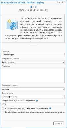

  1. На вкладке Изображения щелкните Новая рабочая область.
  2. На странице Настройка рабочей области введите имя рабочей области.
  3. Убедитесь, что для опции Тип рабочей области установлено Reality Mapping.
  4. Из ниспадающего списка Тип данных сенсора выберите Спутник.
  5. При необходимости в ниспадающем списке Базовая карта выберите базовую карту, как подложку для коллекции изображений.
  6. Дополнительно, задайте значение Коэффициент параллельной обработки для рабочей области. Значение по умолчанию 50% означает, что половина всех ядер ЦП будет использоваться для поддержки обработки Reality mapping.
  7. Дополнительно можно поставить отметку Отслеживать точки восстановления выравнивания, чтобы иметь возможность вернуть рабочую область в предыдущее состояние.
  8. Дополнительно можно отметить опцию Импортировать и использовать существующую коллекцию изображений, чтобы импортировать и использовать существующий набор данных мозаики. Подробнее см. в разделе Создание рабочей области Reality mapping из набора данных мозаики.
    Страница Настройка рабочей области мастера Новая рабочая область Reality Mapping

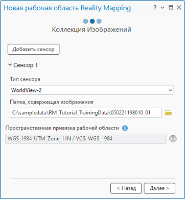

  10. На странице Коллекция изображений, в ниспадающем меню Тип сенсора, выберите соответствующий тип сенсора из списка спутниковых сенсоров.
  11. Для Папка, содержащая изображения щелкните кнопку Обзор, перейдите к папке на диске, содержащей изображения, выберите ее и щелкните OK.
    Информация о поддерживаемой Пространственной привязке рабочей области заполнена автоматически, а возможность добавления пространственной привязки вручную недоступна. Если система не может автоматически определить соответствующую пространственную привязку, ввод этой информации вручную доступен.
  12. Если соответствующая система привязки не была установлена автоматически, для Пространственная привязка щелкните кнопку Обзор и выберите систему привязки карты, вертикальную систему координат, а также установите Текущие XY и Текущее Z координаты для проекта.
    При обработке спутниковых снимков в Reality mapping, планиметрическая (x,y) система координат должна быть задана с помощью базового фрейма WGS84 UTM, а вертикальной системой координат должна быть WGS84.
  13. Щелкните OK, чтобы закрыть окно Пространственная привязка.
  14. Щелкните Далее.
    Страница Коллекция изображений

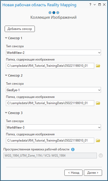

  15. При работе с мультисенсорными спутниковыми снимками нажмите кнопку Добавить сенсор, чтобы добавить другие типы сенсоров.
  16. Повторите шаги с 10 по 12, чтобы задать дополнительные параметры датчика.
    Добавление нескольких сенсоров в коллекцию изображений.

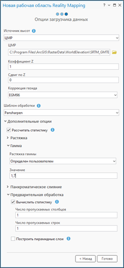

  18. На странице Опции загрузчика данных укажите значение Источник высот или используйте ЦМР по умолчанию.
  19. Если используется ЦМР в качестве значения Источника высот, задайте значение Коррекция геоида.
    Если локальная ЦМР содержит высоты на эллипсоиде, выберите Нет в ниспадающем списке Коррекция геоида. Если ЦМР содержит ортометрические высоты, выберите EGM96.
  20. Для Шаблон обработки выберите подходящий шаблон обработки в соответствии с требованиями вашего проекта.
    Для создания цифровой модели поверхности (ЦММ) или цифровой модели рельефа (ЦМП) выберите шаблон Панохроматический. Чтобы создать истинное орто или модель Mesh ЦММ, выберите один из следующих шаблонов:
    • Мультиспектральный - Используйте, если для обрабатываемых данных уже выполнено панхроматическое слияние или изображение состоит из мультиспектральных и панхроматических данных, но требуется мультиспектральный продукт.
    • Панхроматический - Используйте при обработке панхроматических данных.
    • Панхроматическое слияние - Используйте, если обрабатываемые данные состоят как из мультиспектральных изображений, так и из связанных с ними панхроматических данных.
      Примечание:
      Панхроматическое слияние — это процесс синтеза изображений, который объединяет панхроматическое изображение высокого разрешения с мультиспектральным изображением более низкого разрешения для создания мультиспектрального изображения высокого разрешения.
    • Все каналы - Используйте при добавлении данных отражений на снимках для ЦММ, истинного орто или создания mesh.
    • Multispectral Acomp - Используйте, если обрабатываемые данные состоят из данных мультиспектрального отражения, которые не будут использоваться для создания ЦММ, истинного орто или mesh.
    • Panchromatic Acomp - Используйте при обработке данных панхроматического отражения, которые не будут использоваться для поддержки генерирования продукта, полученного с помощью Reality Mapping.
    • Pansharpened Acomp - Используйте, если обрабатываемые данные состоят из данных отражения с панхроматическим слиянием, которые не будут использоваться для создания ЦММ, истинного орто или mesh.
      Примечание:
      Процесс создания рабочей области завершится ошибкой, если для добавления изображения используется несовместимый шаблон обработки. Рекомендуется просмотреть файл метаданных изображения, чтобы определить тип продукта изображения, который используется для определения процесса выбора шаблона обработки.
  21. Раскройте раздел Дополнительные опции.
    Доступные опции зависят от выбранного шаблона обработки. Например, если выбран шаблон типа "компенсация атмосферных воздействий" (Acomp), параметры Растяжка и Гамма будут недоступны, но они будут доступны для всех остальных типов Шаблонов обработки.
  22. Раскройте Гамма.
  23. Для параметра Гамма-растяжка выберите в ниспадающем меню Определен пользователем и введите соответствующее значение.
    Например, значение 1.7 хорошо подходит для снимков Maxar и Airbus.
  24. Раскройте Предварительная обработка.
  25. Убедитесь, что опция Вычислить статистику включена.
    Примечание:
    Если статистика для изображения была ранее рассчитана с помощью инструмента геообработки Построить пирамидные слои и статистику, этот шаг можно пропустить.
  26. Значения параметров Количество столбцов для пропуска и Количество строк для пропуска должны быть равны 1.
    Страница Опции загрузчика данных
  27. Примите все остальные значения по умолчанию и щелкните Готово, чтобы создать рабочую область.
