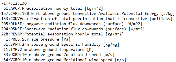

Некоторые продукты GRIB хранят переменные с помощью кода параметра, а не имени. Файл GRIB TAB с информацией из метаданных необходим в качестве интерпретатора этих кодов. Текстовый файл — обычно предоставляется организацией, предоставляющей данные — включает расширение .TAB и содержит код параметра, имя, центр, подцентр и версию таблицы, которая производит данные. Например, для набора данных NASA NLDAS необходим файл GRIB TAB для интерпретации кода переменной 153. Файл GRIB TAB, который поставляется вместе с данными, выглядит, как это показано в примере ниже.
Параметры GRIB TAB
Где:
\[ \begin{align*} 153 \space is \space the \space code \CONVfract \space \space is \space the \space variable \space name \The \space text \space after \space the \space variable \space name \space is \space the \space long \space name \7 \space is \space the \space data \space center \12 \space is \space the \space data \space subcenter \130 \space is \space the \space table \space version \ \end{align*} \]

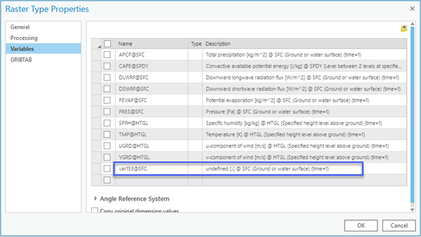

Когда вы добавляете данные NLDAS в набор данных мозаики с помощью типа растра GRIB, вы увидите переменную с кодом VAR153.
Свойства типа растра для данных GRIB TAB
Щелкните GRIBTAB на панели Свойства типа растра, добавьте файл GRIB TAB или папку, которая хранит все файлы GRIB TAB для ваших наборов данных, снова щелкните вкладку Переменные, и вы увидите в поле Описание, что переменная интерпретируется правильно. Добавьте переменные в свой набор данных мозаики.
