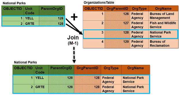

В следующем примере каждый природный актив (национальный парк) находится в ведении конкретной организации. Чтобы обеспечить согласованность данных с использованием соединения «многие-к-одному», записи National Parks слоя были объединены с соответствующей организацией, чтобы создать более полное представление о парках и о тех, кто ими владеет.
Схема соединения «многие к одному»
Соединение создается между National Parks и Organizations таблицей.
После установления соединения из объединенной и входной таблиц создается одна виртуальная таблица. Полученная информация о соединении хранится в свойствах слоя и временно существует в той карте, на которой оно было создано, и может быть сохранена вместе с вашим проектом. Дополнительные поля в объединенной таблице можно использовать для обозначения, маркировки, запроса или анализа объектов слоя, а свойства полей, такие как псевдонимы, видимость и числовой формат, сохраняются при добавлении или удалении соединения.

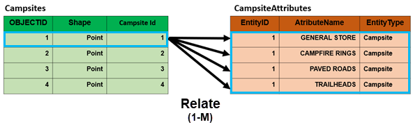

Например, в управлении парком связи могут быть полезны для соединения статической информации, такой как названия и местоположения кемпингов, с динамической информацией, такой как время заезда и выезда, состояние территории и правила размещения домашних животных. В следующем примере между отдельным кемпингом и его атрибутами создана связь «один-ко-многим». Создав связь, вы можете выбрать один кемпинг и получить доступ к множеству связанных с ним атрибутов, содержащих описание соответствующего кемпинга.
Схема связи «один-ко-многим»
Связь создается между отдельным Campsites и доступным CampsiteAttributes.

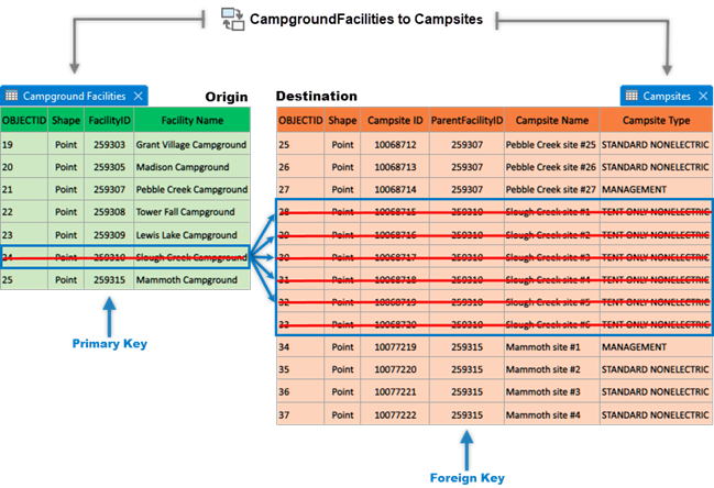

После создания класс отношений сохраняется в базе геоданных и позволяет создавать сложные отношения и взаимодействия между участвующими наборами данных. С помощью класса отношений вы можете установить правила и свойства, которые управляют тем, что происходит при редактировании данных в любой таблице, а также гарантировать, что вносятся только допустимые изменения. Такое поведение класса отношений помогает обеспечить целостность данных и делает управление данными более последовательным и эффективным.
Например, если палаточный лагерь в таблице-источнике удаляется, соответствующие кемпинги, расположенные в связанной таблице-адресате и назначенные этому палаточному лагерю, также удаляются, сохраняя точность и надежность данных.
Диаграмма «один-ко-многим» класса сложных отношений
Класс сложных отношений «один-ко-многим» создается между Campground Facilities и каждым Campsites, закрепленным за каждым палаточным лагерем. После установления класса отношений удаление палаточного лагеря в родительской (источник) таблице приводит к каскадному удалению всех кемпингов, связанных с этим палаточным лагерем в таблице Кемпингов (адресат).
