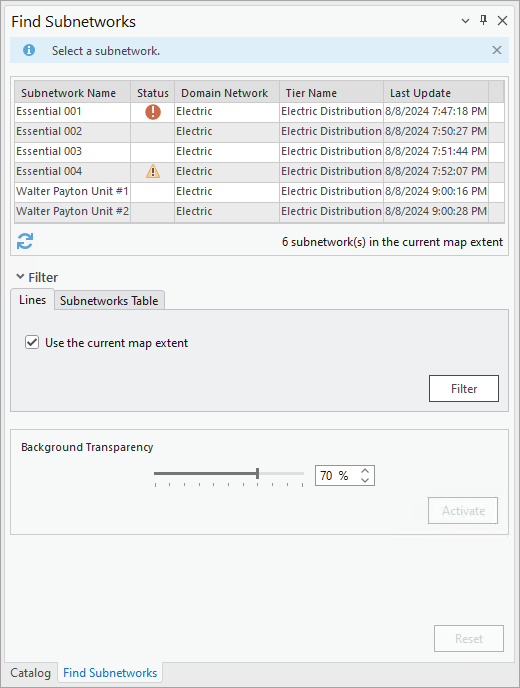

По умолчанию на панели Найти подсети представлен список всех подсетей, имеющих запись в классе объектов SubnetLine, которые присутствуют в текущем экстенте вида карты. При перемещении и масштабировании карты вы можете щелкнуть кнопку Обновить Обновить под сеткой, чтобы отфильтровать подсети с использованием нового экстента, или снять отметку Использовать текущий экстент карты, чтобы вернуть записи подсетей из Таблицы подсетей. Быстрые фильтры под сеткой и выражения в разделе Фильтр на панели можно использовать для дальнейшей фильтрации списка подсетей, возвращенных из Таблицы подсетей.
Вы можете щелкнуть правой кнопкой мыши подсеть в виде сетки, чтобы получить доступ к контекстному меню доступных операций. Когда подсеть имеет запись в классе пространственных объектов SubnetLine с геометрией, вы можете использовать элементы управления навигацией и выборкой в контекстном меню сетки, чтобы Подсветить, Приблизить к, Переместить к, Выбрать или получить Информацию всплывающего окна об объекте SubnetLine для выбранной подсети. В представлении сетки также отображаются сведения о подсети, такие как статус подсети, уровень, к которому она принадлежит, время последнего выполнения операции обновления подсети и время последнего экспорта подсети с подтверждением.
В представлении сетки столбец Status указывает, является ли подсеть неизмененной, измененной или недопустимой.
  • Зеленый значок отметки Неизмененный указывает на то, что подсеть является неизмененной.
  • Желтый значок предупреждения Измененная указывает на то, что подсеть является измененной. Это значит, что с момента последнего обновления в эту подсеть были внесены изменения.
  • Красный значок предупреждения Недопустимый указывает на то, что подсеть является недопустимой. Он отображается, когда создается ошибка подсети или возникает ошибка проверки согласованности во время операции обновления.
Панель Найти подсети отображает подсети, найденные в текущем экстенте карты
