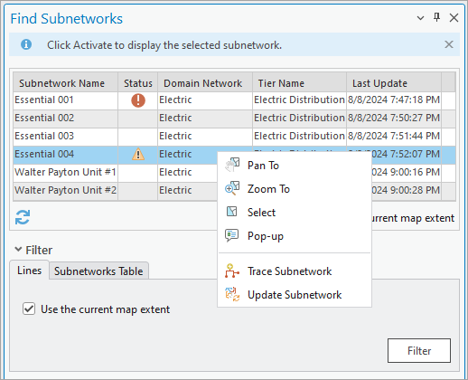

В представлении сетки со списком подсетей можно выполнять трассировку подсетей и обновлять подсети с помощью контекстного меню. Вы также можете выбрать контроллеры подсети для подсети или активировать определенную подсеть, чтобы она визуально выделялась в виде карты. Активация подсети применяет прозрачность к другим объектам подсети на карте, чтобы выбранная подсеть визуально выделялась. Это может быть полезно для ясности при редактировании, так как помогает различать пути в плотных областях. Это также помогает сфокусироваться на какой-то одной подсети на картах с крупным масштабом.
Контекстное меню, вызываемое правой кнопкой мыши и отображаемое в виде сетки панели Найти подсети, также можно использовать для изучения подсети в виде карты и выполнения задач управления подсетью. В эти задачи входят следующие:
Контекстное меню вида сетки на панели Найти Подсети

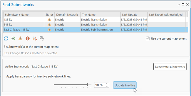

Активация подсети и применение прозрачности
Активация подсети на панели Найти подсети применяет прозрачность ко всем остальным подсетям, что упрощает идентификацию и работу с объектами, связанными с конкретными подсетями. Чтобы активировать подсеть на панели Найти подсети выполните следующие шаги:
  1. Перейдите на вкладку Инженерная сеть.
  2. В группе Подсеть щелкните Найти .
    Откроется панель Найти подсети.
  3. Фильтр подсетей в сетке.
  4. Щелкните правой кнопкой мыши подсеть в списке, чтобы отобразить контекстное меню. Щелкнуть Активировать подсеть Активировать подсеть.
    Выбранная подсеть устанавливается как Активная подсеть в панели, и к объектам из неактивных подсетей на карте применяется прозрачность 70% по умолчанию.
  5. При необходимости используйте бегунок под Применить прозрачность для линий неактивных подсетей, чтобы изменить прозрачность.
    Это определяет уровень прозрачности, который будет применен к объектам из неактивных подсетей.
    1. Щелкните Обновить неактивные, чтобы применить изменения.
    Обновление прозрачности, примененной к неактивным подсетям на карте.
Чтобы убрать прозрачность и активную подсеть, щелкните Деактивировать подсеть. Кроме того, можно щелкнуть кнопку Сбросить в нижней части панели. Щелчок по кнопке сброса убирает активную подсеть и прозрачность, отменяет выбор подсети и сбрасывает все фильтры, примененные на панели.

  4. Щелкните правой кнопкой мыши подсеть в списке, чтобы открыть контекстное меню. Щелкните Трассировать подсеть Трассировать подсеть.
По умолчанию трассировка выполняется с отключенным параметром Проверить согласованность. Это позволит визуализировать и проверить объекты, возвращенные трассировкой, для выполнения других операций в сценариях, где присутствуют ошибки или измененные области; однако в некоторых случаях это может привести к неожиданным результатам трассировки. Вы можете включить параметр Проверить согласованность для панели в разделе Дополнительные опции этой панели.
Выполняется трассировка подсети, и результаты трассировки отображаются в виде выборки на карте.
