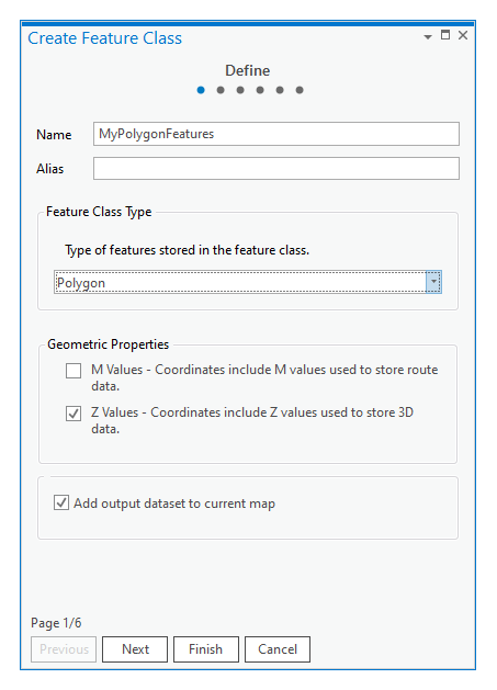

  4. Для создания класса объектов выполните следующие действия:
    1. Разверните и щелкните правой кнопкой базу данных, выберите Новый и щелкните Класс пространственных объектов .
    2. Введите имя класса пространственных объектов.
    3. Щелкните стрелку ниспадающего списка Тип класса объектов и выберите геометрию создаваемых объектов.
      Создать класс пространственных объектов
    4. Щелкните Далее и добавьте поля атрибутов, которые вы хотите сохранять для объектов.
    5. Щелкните Далее и выберите систему координат.
    6. Щелкните Готово.
      Новый класс пространственных объектов автоматически добавляется как слой на карту и не содержит объектов, пока вы их не создадите.

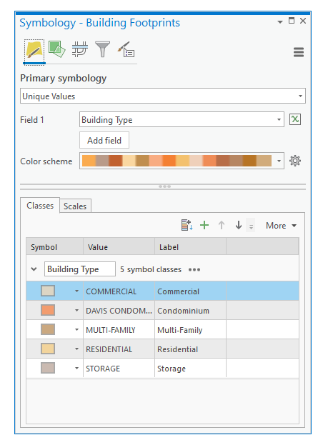

Настройка символов для векторного слоя позволяет отображать объекты нужными вам символы. При создании нового класса объектов и добавлении его на карту автоматически создается символ по умолчанию. Символ также появляется на панели Создать объекты для шаблонов, создающих объекты слоя.
  1. На вкладке Вид в группе Окна щелкните Содержание .
  2. Щелкните слой на панели Содержание.
  3. Чтобы открыть панель Символы и изменить символы, щелкните слой правой кнопкой мыши и щелкните Символы .
    Подсказка:
    Эта команда также доступна на вкладке Оформление.
    Символы

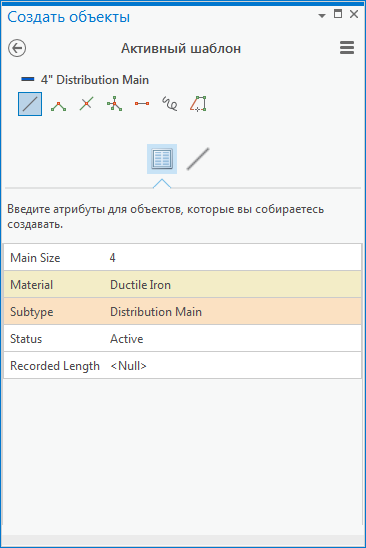

  3. Щелкните кнопку Активного шаблона Прямой и введите значения атрибутов, которые хотите применить к новому объекту.
    Подсказка:
    Для сохранения значений атрибутов в шаблоне и повторного использования их в следующий раз, щелкните кнопку меню Меню и выберите Свойства .
    Активный шаблон

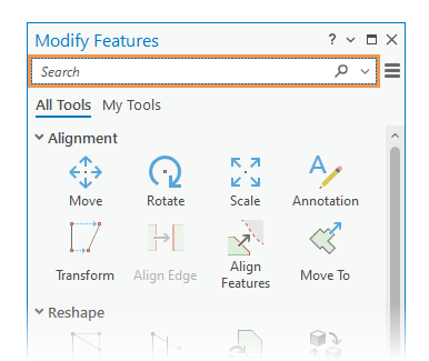

На панели Изменить объекты содержатся инструменты редактирования, которые изменяют объекты. Большинство инструментов используют указатель для интерактивного редактирования объектов. Другие инструменты работают как инструменты геообработки и требуют настройки параметров перед нажатием кнопки запуска.
Большинство инструментов включают в себя инструмент выбора на панели инструментов, который включает в себя дополнительные функции для работы с активным инструментом. Рекомендуется использовать этот инструмент выделения вместо общих инструментов выделения, которые отображаются на вкладках ленты.
  1. На вкладке Редактировать в группе Объекты щелкните Изменить .
  2. Щелкните инструмент.
    Чтобы найти инструмент, разверните категорию или введите название инструмента в текстовое поле Поиск.
    Панель Изменить объекты
