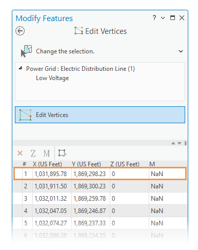

    Выбранная вершина станет исходной вершиной и появится в верхней строке таблицы свойств геометрии для выбранного полигона или части. Порядок вершин сохраняется и обновляется соответствующим образом. Если выбранный объект представляет собой полигон, то обновляются только вершины для выбранной части.
    Исходная вершина в таблице свойств геометрии

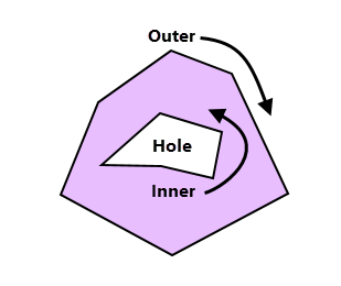

Полигональный объект определяется одной или несколькими замкнутыми границами (или частями), которые организованы как одна или несколько внешних границ и ноль или несколько внутренних границ. Каждая граница состоит из смежного набора сегментов линии, начало и конец которых определяются одной и той же вершиной.
Внешняя граница ориентирована по часовой стрелке, а внутренняя граница - против часовой стрелки. Если полигон имеет внутреннюю границу, то регион, образованный этой границей, отображается в виде отверстия. Аналогично, если отверстие содержит границу, область отображается как остров.
Границы полигонов
Проходящая по внешней границе от первой до последней вершины область справа называется внутренней частью полигона, а область слева - внешней.
