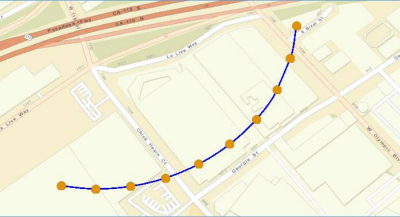

Пролет по карте или сцене
Анимация пролета симулирует движение камеры по карте или сцене, имитируя физическое присутствие в виде. Примером может служить 3D-пролет вдоль маршрута парада или 2D-движение вдоль планируемой линии электропередачи. Анимация пролета обычно лучше всего работает с плавными кривыми между ключевыми кадрами с использованием фиксированного перехода. В некоторых случаях линейный переход работает лучше, но имейте в виду, что при этом создаются искусственные толчки при изменении направления камеры.
Для добавления пролета в карту или сцену, проверьте, что вкладка Анимация открыта. Если необходимо, щелкните Добавить анимацию в группе Анимация на вкладке Вид. Затем выполните следующие шаги:
  1. В группе Создать на вкладке Анимация щелкните ниспадающее меню Присоединить и убедитесь в том, что выбран тип перехода Фиксированный или Линейный.
  2. Переместите камеру к местоположению первого ключевого кадра.
  3. Щелкните Присоединить, чтобы создать первый ключевой кадр.
    Местоположение камеры сохраняется в первом ключевом кадре на нулевых секундах. Вы можете проверить, создан ли первый ключевой кадр, по обзорному изображению, появившемуся на панели Временная шкала анимации Также для проверки можно использовать ниспадающее меню Список ключевых кадров в группе Изменить.
  4. Переместите камеру к следующему местоположению и щелкните Присоединить.
    Положение камеры сохраняется во втором ключевом кадре с отметкой три секунду, по умолчанию.
  5. Повторяйте шаг 4 до завершения траектории пролета.
    Используйте управление воспроизведением, чтобы пройти по ключевым кадрам по одному или воспроизвести всю анимацию.
Подсказка:
  • Используйте сочетания клавиш для навигации или экранный навигатор, чтобы более эффективно создавать анимацию пролета. Например, использование клавиши B и стрелок может быть более точным для просмотра из текущего местоположения, чем интерактивное использование курсора.
  • Дополнительные настройки для ключевых кадров, такие как Сохранять скорость, добавляет ключевые кадры, перемещающие камеру в постоянной скоростью.

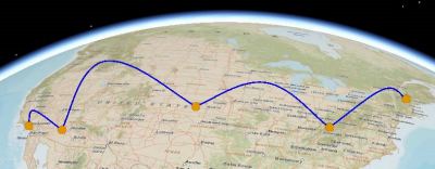

    Анимация с использованием перехода Скачком
    Показывается анимация с использованием перехода скачком для тура по пяти городам по всей территории США.
