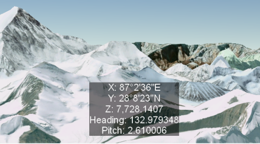

    Текст, появляющийся по умолчанию, содержит координаты положения камеры (X, Y и Z ) и значения поворотов (курс и крен).
    Это то, что вы увидите при первом добавлении наложения в вид:
    Теги наложения точки обзора
    Вот, что вы увидите после применения наложения:
    Динамический текст наложения точки обзора

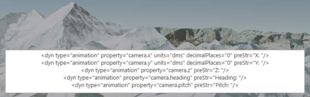

Для настройки отображения точки обзора, чтобы она содержала заголовок и только значение высоты, внесите следующие изменения:
Исходные теги для динамического текста точки обзора
Пример изменений
Пример редактируемых тегов
Отображаемый текст
<dyn type="animation" property="camera.x" units="dms" decimalPlaces="0" preStr="X: "/>
<dyn type="animation" property="camera.y" units="dms" decimalPlaces="0" preStr="Y: "/>
<dyn type="animation" property="camera.z" preStr="Z: "/>
<dyn type="animation" property="camera.heading" preStr="Heading: " decimalPlaces="0"/>
<dyn type="animation" property="camera.pitch" preStr="Pitch: " decimalPlaces="0"/>
  • Добавление статического заголовка или описания отображаемых значений.
  • Удаление всех других значений, оставляя только свойство Z камеры.
Meters: <dyn type="animation" property="camera.z"/>
Метры: 11 650,37

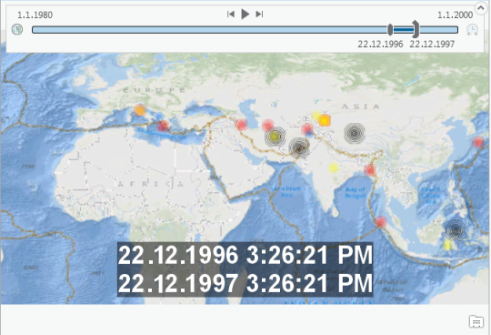

Редактировать наложение времени карты
Наложение времени карты добавляет свойства времени начала и окончания в качестве текста динамического времени по умолчанию. Можно удалить те его части, которые вам не нужны, и добавить любой другой текст. Примером, рассматриваемым здесь, является отображение истории землетрясений, отображенных по диапазонам магнитуды. Для отображения определенного формата даты и добавления заголовка, сделайте следующие изменения:
Исходные теги для динамического текста времени карты
Пример нужных изменений
Отображаемый текст
<dyn type="animation" property="startTime" format="short|long"/>
<dyn type="animation" property="endTime" format="short|long"/>
  • Добавление заголовка или описания отображаемых значений.

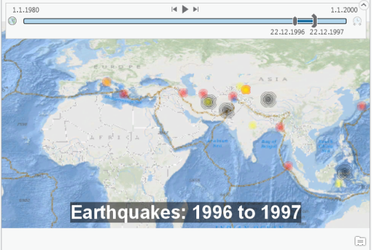

  • Установите такой формат времени, чтобы год отображался только в виде однолетнего периода.
Earthquakes: <dyn type="animation" property="startTime" format="yyy"/> to <dyn type="animation" property="endTime" format="yyy"/>
Землетрясения: с 1988 по 1989 годы
На приведенных ниже изображениях показан текст времени анимации до и после его редактирования.
Динамический текст времени карты как формат по умолчанию
Настроенный текст динамического времени

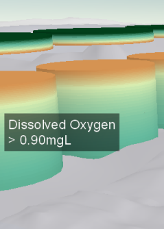

`Растворенный кислород
> <dyn type="animation" property="rangemin" decimalPlaces=" 2 "/> mgL
> 0,90 мгл
На приведенных ниже изображениях показан текст диапазона до и после его редактирования.
\Динамический текст времени карты как формат по умолчанию \Настроенный текст динамического времени

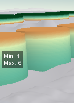

Редактирование наложения данных вокселов
Существует два наложения динамического текста для данных вокселов - одно из них для дополнительного фильтра данных, используемого для подслоя объемов, а другое - для значения данных для подслоя изоповерхности. Динамический текст вокселов включает свойство имени слоя, чтобы поддерживать сцены, содержащие несколько слоев вокселов или изоповерхности.
Наложение фильтра вокселов используется для подслоя объемов слоя вокселов и добавляет минимальные и максимальные свойства фильтра данных в качестве динамического текста по умолчанию. Ненужные фрагменты можно удалить, а вместо них добавить нужный вам текст. Один из вариантов - это данные вокселов объемов воды, которые тематически окрашены, чтобы показать температуру воды. Чтобы отобразить текущий диапазон температур с уменьшенным числом десятичных знаков и добавить заголовок и единицу измерения температуры, внесите следующие изменения:
Исходные теги для динамического текста Фильтр вокселов
Пример изменений
Отображаемый текст
Min: <dyn type="animation" layer="WaterTemp Voxel" property="voxelfilter.min" decimalPlaces="2"/>
Max: <dyn type="animation" layer=" WaterTemp Voxel" property="voxelfilter.max" decimalPlaces="2"/>
  • Добавьте заголовок или описание того, что представляют собой эти значения, в том числе единицы измерения температуры.
  • Обновите это значение до одного десятичного знака для более легкого восприятия.
Temperature Range: <dyn type="animation" layer="WaterTemp Voxel" property="voxelfilter.min" decimalPlaces="1"/> - <dyn type="animation" layer="WaterTemp Voxel" property="voxelfilter.max" decimalPlaces="1"/> [C]
Диапазон температур: 10.0 - 21.3 [C]
На приведенных ниже изображениях показан динамический текст фильтра вокселов до и после редактирования.
\Наложение фильтра вокселов как текст по умолчанию \Настраиваемый динамический текст фильтра вокселов
Наложение поверхностей вокселов используется для слоя изоповерхности в подслое Поверхности слоя вокселов. Оно показывает одно значение, определяющее данную поверхность, и включает в себя как имя слоя вокселов, так и подслой изоповерхностей. Как и в случае с динамическим текстом фильтра вокселов, вы можете удалять ненужные фрагменты, добавлять любой предпочтительный текст и задавать число десятичных знаков. По умолчанию динамический текст наложения Поверхность вокселов выглядит следующим образом:
Isosurface 1: <dyn type="animation" layer="WaterTemp Voxel" property="voxelisosurface.Isosurface 1" decimalPlaces="2"/>
