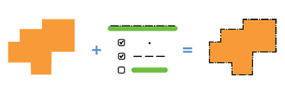

Чёрный пунктирный слой и черный точечный маркер линейного символа импортируются в сплошной оранжевый полигон, чтобы получить сплошной оранжевый полигон с контуром точка-тире.
Из полигонального символа со слоем символа сплошной заливки можно импортировать несколько слоёв символов из существующего линейного символа, чтобы создать полигон с контуром точка-тире.
