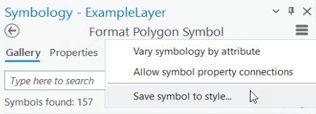

  2. На панели Формат символа щелкните кнопку меню Меню в правом верхнем углу и выберите Сохранить символ в стиль.
    Вид опции Сохранить символ в стиль в режиме Формат символа на панели Символы
