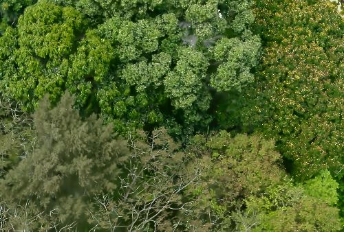

Помимо созданных человеком сооружений, с высокой точностью можно визуализировать и природные объекты, такие как растительность. К ним относятся листья деревьев, что позволяет классифицировать виды деревьев и другие типы растительности. Также можно отобразить дополнительные визуальные эффекты, такие как туман, дым или отражение в воде, что позволяет запечатлеть максимально естественный вид.
Гауссовы пятна растительности
Слой гауссовых пятен отображает деревья.

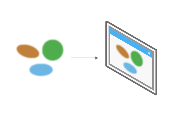

3D-гауссовы пятна — это метод, используемый при отображении поля излучения в реальном времени. Он использует нейронное поле для реконструкции трехмерного представления сцены из двухмерных изображений. Эта техника объемного отображения основана на миллионах размытых эллипсоидов и создается с помощью адаптивного процесса. Каждое гауссово пятно определяется своим положением, поворотом, размером, цветом и прозрачностью. При совместном отображении эти Гауссовы пятна смешиваются, образуя сглаженное фотореалистичное изображение в 3D.
Схема, демонстрирующая отдельные пятна
Схема показывает отдельные пятна, отображаемые на экране.
В зависимости от точки зрения или направления взгляда наблюдателя гауссовы пятна динамически адаптируются по цвету и интенсивности. Это позволяет реалистично отображать светоотражающие материалы при навигации вокруг них. Если для областей, доступных во время обработки, недостаточно перспективных изображений, Гауссовы пятна будут отсутствовать или будет присутствовать только эллипс вида.
