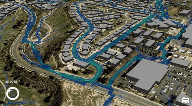

При имитации наводнения используются уравнения для мелкой воды в пределах заданной области интереса для моделирования в сцене того, как течет и как накапливается вода. Вы создаете в сцене один или несколько слоев имитации наводнения, запускаете сценарий и изучаете видимые результаты. Вы можете скорректировать сценарий, например, увеличить количество осадков или перекрыть водный путь, и посмотреть, какое влияние это окажет на результаты.
Движущееся изображение, показывающее воду, текущую по улицам и вокруг зданий.
