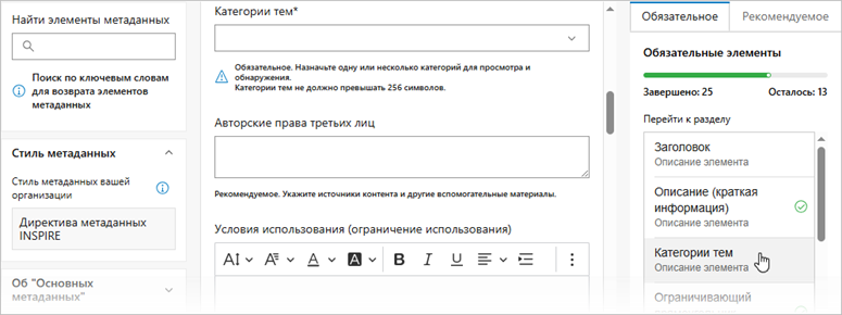

Использование редактора метаданных ArcGIS
Чтобы создать метаданные, соответствующие требованиям INSPIRE и стандартам ISO 19115 и ISO 19139, с помощью редактора метаданных ArcGIS, выполните следующие действия.
  1. Отредактируйте метаданные элемента в виде Метаданные.
    Откроется окно просмотра метаданных, в котором будет отображаться страница Основные метаданные редактора метаданных ArcGIS.
  2. Сделайте это окно метаданных достаточно широким, чтобы видеть все три столбца.
    Страница Основные метаданные редактора метаданных ArcGIS содержит три столбца, в третьем из которых перечислены обязательные элементы.
  3. В третьем столбце редактора метаданных щелкните вкладку Обязательные.
Элементы метаданных, необходимые для текущего стиля метаданных, перечислены на вкладке Требуемые в третьем столбце редактора метаданных. Название карточки, на которой появляется элемент метаданных, отображается под названием элемента. Некоторые элементы представлены более чем в одной карточке.
Каждая строка в таблице ниже описывает один из элементов, требуемых INSPIRE, или один из минимальных обязательных элементов метаданных ISO 19115 или ISO 19139. В редакторе метаданных ArcGIS отображается имя элемента, а также страница редактора метаданных и карточка, на которой можно найти элемент. В столбце требований элементы метаданных идентифицируются по имени, номеру раздела и правилу соответствия, используемому в рекомендациях INSPIRE 2.0.1.
Только у элементов, связанных с правилом соответствия INSPIRE, будет номер C в скобках рядом с именем элемента. Некоторые элементы в этой таблице не имеют правила соответствия INSPIRE, но включены для удовлетворения требований ISO 19115 и ISO 19139.

Категории тем — страница Основные метаданные, карточка Описание элемента
3.1.2.5 Категории тем (C.2.8) — если область метаданных элемента представляет собой набор данных или серию, щелкните ниспадающий список Категории тем и отметьте необходимое количество значений.

3.1.4.1 Область - щелкните Набор данных или Серии в ниспадающем списке Уровень области.
Код уникального идентификатора — страница Основные метаданные, карточка Система привязки координат
3.2.1.1 Системы привязки координат (C.3.1) - пространственная привязка должна быть задана в свойствах элемента; соответственно подробности записываются в метаданных, когда свойства элемента синхронизируются. При документировании элемента, метаданные которого не могут быть синхронизированы, или если вам необходимо добавить информацию для описания несинхронизированной вертикальной пространственной привязки, введите код или географический идентификатор, определяющий систему координат, в текстовое поле Код уникального идентификатора. Введите URI идентификатор для системы привязки координат в поле Код пространства.
Код пространства — страница Все метаданные, раздел Пространственная информация > Система привязки координат, карточка Система привязки координат
3.2.1.1 Системы привязки координат (C.3.1) — если код, идентифицирующий систему координат, не указан в виде URI, необходимо указать кодовое пространство для идентификатора. Щелкните ссылку Система привязки координат в нижней части карточки Система координат. Страница Все метаданные выбирается на панели Содержание, и открывается с карточкой Система привязки координат. Введите URI идентификатор для системы привязки координат в поле Код пространства.
Идентификатор файла метаданных — страница Основные метаданные, карточка Детали метаданных
2.2.1 Идентификатор файла — введите уникальный идентификатор метаданных элемента в текстовом поле Идентификатор файла метаданных.
Дата метаданных: Страница Основные метаданные, карточка Детали метаданных
2.2.4 Дата метаданных (C.2.26) - дата последнего обновления метаданных записывается автоматически, когда вы сохраняете изменения в редакторе метаданных. Однако если вы переписываете метаданные, созданные в другое время, нажмите кнопку Календарь для элемента управления Дата метаданных и укажите соответствующую дату. Щелкните кнопку Текущая рядом с элементом управления датой, чтобы вставить сегодняшнюю дату.
Язык метаданных — страница Основные метаданные, карточка Детали метаданных
2.2.2 Язык метаданных (C.2.27) — щелкните ниспадающий список Язык метаданных и укажите соответствующее значение, если оно еще не указано. Метаданные ArcGIS всегда кодируются в формате UTF-8, который предусматривает множество языков, поэтому необходимо указать используемый язык. Метаданные должны быть предоставлены на одном из официальных языков государств-членов ЕС.
Набор символов метаданных — страница Основные метаданные, карточка Детали метаданных
Набор символов метаданных 5.2.2 – щелкните ниспадающий список Набор символов метаданных и укажите соответствующее значение, если оно еще не указано. Метаданные ArcGIS всегда кодируются в формате UTF-8.
Область метаданных (иерархия) — страница Основные метаданные, карточка Детали метаданных
3.1.1.1 Тип ресурса (C.2.3) — щелкните ниспадающий список Область метаданных (иерархия) и выберите подходящее значение.
Организация — страница Основные метаданные, карточка Контакт метаданных
2.2.3 Точка контакта метаданных (C.2.24 и C.2.25) — введите полное название организации, без сокращений, в поле Организация.
Роль — страница Основные метаданные, карточка Контакт метаданных
2.2.3 Точка контакта метаданных (C.2.24 и C.2.25) — щелкните ниспадающий список Роль и выберите Точка контакта.
Email — страница Основные метаданные, карточка Контакт метаданных
2.3.3 Ответственная организация и контакты для описываемого ресурса (C.2.23 и C.2.24) — на карточке Контакт метаданных под заголовком Информация контакта введите соответствующий адрес в текстовое поле Email. Указанный email должен использоваться для связи с организацией и не должен быть личным email.
Код пространства — страница Все метаданные, раздел Обзор . Информация о ресурсе > Детали, карточка Детали
3.1.2.3 Пространственное разрешение (C.2.18) - если для векторного или растрового ресурса знаменатель масштаба или расстояние разрешения можно задать, необходимо указать пространственное разрешение. Щелкните страницу Все метаданные на панели Содержание. Щёлкните раздел Обзор . Информация о ресурсе в первом столбце редактора метаданных и щелкните раздел Детали, который он содержит. Для векторных данных на существующей карточке Детали под заголовком Разрешения масштаба нажмите кнопку Добавить. Для векторных данных введите знаменатель масштаба в поле Разрешение масштаба. Для растровых данных на существующей карточке Детали рядом с заголовком Разрешение расстояния нажмите кнопку Добавить. Введите размер пиксела на земной поверхности в текстовом поле Разрешение расстояния. Щелкните ниспадающий список Единицы и выберите подходящую единицу измерения в ниспадающем списке.
Укажите дополнительный масштаб или расстояние, чтобы задать верхний или нижний предел интервала, применяемого к ресурсу, или столько масштабов или расстояний, сколько необходимо для задания уровня детализации, обеспечиваемого ресурсом.
Временной экстент — страница Все метаданные, раздел Обзор > Экстенты > Экстенты (2), карточка Экстент
2.3.4 Временная привязка (C.2.13) — если период времени или набор дат лучше отражает временную привязку элемента, чем даты, указанные на карточке Даты цитирования, добавьте временной экстент. Щелкните страницу Все метаданные на панели Содержание. Разверните раздел Обзор в первом столбце редактора метаданных и щелкните раздел Экстенты, который он содержит. Щелкните Добавить другой раздел вверху над существующей карточкой Экстент. Новый раздел Экстенты (2) добавляется с собственной карточкой Экстенты. В меню карточки Добавить раздел нажмите Временной экстент, чтобы определить диапазон дат, или нажмите Момент времени, чтобы указать отдельную дату. Для диапазона дат нажмите кнопку Календарь для Дата/время начала или Дата/время окончания и выберите дату. Для конкретного времени нажмите кнопку Календарь для Дата момента и выберите дату. Если информация важна, добавьте время к диапазону дат или отдельной дате. Щелкните кнопку Текущая рядом с элементом управления датой и временем, чтобы вставить текущую дату и время. Добавьте столько дат и времени, сколько необходимо для предоставления этой информации.
Системы привязки координат — страница Все метаданные, раздел Пространственная информация > Система привязки координат, карточка Система координат
3.2.1.2 Системы временной привязки (C.3.2) — если данные содержат даты и время, представленные в системе, отличной от григорианского календаря, укажите временную систему привязки, используемую в данных. Щелкните страницу Все метаданные на панели Содержание. Разверните раздел Пространственная информация в первом столбце редактора метаданных и щелкните содержащийся в нем раздел Система привязки координат. Щелкните Добавить другой раздел вверху над существующей карточкой Система привязки координат. Добавлен новый раздел Система привязки координат (2) с собственной карточкой. Введите идентификатор URI для системы временной привязки в текстовом поле Код.
Например, введите название используемого календаря или эры. Укажите идентификатор системы привязки в поле Кодовое пространство, если информации в поле Код недостаточно.
Рекомендации по созданию содержания INSPIRE в ArcGIS
ArcGIS позволяет создавать запись полных метаданных ISO 19115 и 19139 для описания элемента, который также совместим с INSPIRE. Однако существуют некоторые отличия в инструкциях для INSPIRE и тем, как вы должны вводить соответствующую информацию в ArcGIS. Если следовать предлагаемым рекомендациям, создаваемые в ArcGIS метаданные будут точными, их будет легко поддерживать, а в будущем беспрепятственно переносить в другие стили метаданных и другие форматы.
Неприменимые или неизвестные значения
При экспорте метаданных в файл XML формата ISO 19139, если элемент метаданных считается обязательным согласно ISO 19115 и ISO 19139, но значение в редакторе метаданных не указано, элементу будет иметь автоматически добавлен код nilReason, удовлетворяющий требованиям к XML-схемам ISO 19139, для обозначения отсутствующего или неизвестного значения. Каждый формат метаданных имеет схожие требования, но обязательные элементы и способ обозначения неверного или отсутствующего значения в экспортированном файле XML отличаются. Экспорт для каждого стиля выполняется в соответствии с ситуацией.
Содержание в зависимости от стиля метаданных
Стиль метаданных настраивает ArcGIS для поддержки определенного стандарта метаданных или профиля. В каждом стандарте метаданных имеются элементы метаданных, которые записывают имя и версию используемого стандарта, как эти метаданные записывались и так далее. Экспорт для каждого стиля выполняется в соответствии с ситуацией. Когда метаданные экспортируются в INSPIRE-совместимый XML-файл формата ISO 19139 с помощью других приложений в системе ArcGIS, одновременно с этим добавляются элементы ISO 19139 metadataStandardName и metadataStandardVersion.
Содержание, которое недоступно для редактирования, или которое не следует редактировать
Для большинства элементов ArcGIS автоматически записывает существенные свойства элемента в его метаданные, в случае необходимости. Например, если пространственная привязка элемента задана, полная информация об этой пространственной привязке будет записана в его метаданных. Подробные свойства пространственной привязки нельзя редактировать вручную в виде метаданных. Это гарантирует, что метаданные будут отображать текущую пространственную привязку элемента. С помощью других стилей метаданных можно вручную предоставить информацию о пространственной привязке элемента для элементов, которые не поддерживают синхронизацию, но это можно сделать только с помощью идентификатора пространственной привязки. Свойства пространственной привязки фиксированы для этого идентификатора, и их можно просмотреть в соответствующем реестре, где они определены; отдельные параметры пространственной привязки не вводятся вручную в метаданные элемента.
Для других свойств, таких как количество объектов элемента, размер растра или атрибутивные надписи, можно изменить информацию, полученную из элемента, при редактировании метаданных в ArcGIS. Однако эти значения должны остаться неизменными. Пока эти значения не будут изменены в виде метаданных, ArcGIS будет продолжать обновлять их по мере изменения свойств элемента, и они будут оставаться точными. Например, если в метаданных элемента предоставлены атрибуты, но их имена не совпадают с именами полей в таблице атрибутов элемента, они будут удалены из метаданных элемента при следующей синхронизации с внутренними свойствами элемента.
Редактор метаданных ArcGIS автоматически указывает текущую дату как дату последнего обновления метаданных, а также значение набора символов в соответствии с типом кодировки созданных ArcGIS метаданных. Обычно эти значения изменять не следует. Но при расшифровке метаданных, описывающих архивный элемент, например, может потребоваться изменить дату метаданных, чтобы отразить дату первоначального создания содержания метаданных.
Экспорт метаданных в формат ISO 19139 XML
Если вам необходимо предоставить информацию об элементе людям или организациям за пределами системы ArcGIS, можете экспортировать метаданные элемента в автономный файл метаданных в формате ISO 19139 XML. Если ArcGIS Pro настроен на использование стиля метаданных INSPIRE, метаданные элемента будут по умолчанию экспортироваться в формат ISO 19139 XML версии INSPIRE.
  1. На вкладке ленты Каталог в группе Метаданные щелкните Экспорт .
    Откроется диалоговое окно Экспорт метаданных.
  2. Откройте ниспадающий список Содержание метаданных для экспорта и выберите объем содержания для фильтрации из метаданных элемента во время процесса импорта.
    • Все поддерживаемое содержание – метаданные элемента не будут фильтроваться.
    • Без имен компьютеров –содержание метаданных элемента фильтруется для удаления всех существующих имен компьютеров. Соответствующие действия выполняются в зависимости от контекста, в котором найдено имя компьютера. Элемент метаданных будет удален, если он не приведет к тому, что документ будет недействительным, имя компьютера будет удалено из начала пути UNC, или значение будет изменено, чтобы определить местоположение как удерживаемое.
    • Без конфиденциальной информации – имена компьютеров фильтруются, как описано выше. Кроме того, таким же образом удаляются локальные и сетевые пути к файлам, а также интернет-расположения, отличные от адресов http или https. Сведения об операционной системе, информация о базе данных и история геообработки также удаляются.
  3. Убедитесь, что выбран Текущий стиль (INSPIRE) в Типе метаданных для экспорта.
  4. Найдите или введите местоположение и имя для XML-файла, который будет создан, в текстовое поле Экспорт метаданных в.
  5. Нажмите OK.
    Отфильтрованные элементы метаданных ArcGIS сопоставляются с элементами метаданных ISO 19139 с изменениями, требуемыми для профиля INSPIRE, и их содержимое передается в XML-файл формата ISO 19139. Метаданные ArcGIS включают содержимое, которое не входит в стандарт ISO 19139, например, образцы; это содержимое не будет сохранено в XML-файл формата ISO 19139.
