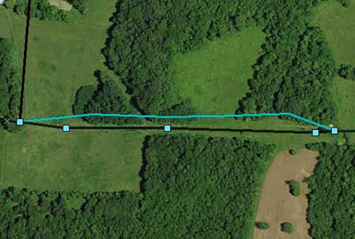

  5. Выберите объект осевой линии на карте для редактирования.
  6. При необходимости отредактируйте вершины осевой линии.
    Вы можете отредактировать вершины объектов и изменить сегменты центральных линий, используя инструмент Редактировать вершины.

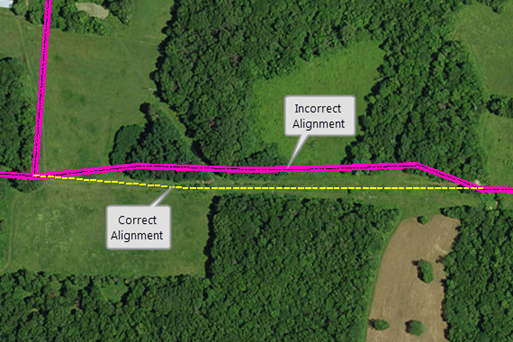

  7. После редактирования вершин в соответствии с предложенной перестройкой маршрута щелкните правой кнопкой в любом месте карты и нажмите Готово .

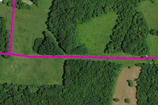

    Маршрут картографически перестроен.
    Вершины на маршруте подвергаются картографической перестройке, на основе настроенной опции картографической перестройки.
    Картографически перестроенный маршрут
