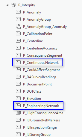

На следующем изображении показан вид панели Каталог ArcGIS Pro P_ContinuousNetwork, производной сети в LRS, и P_EngineeringNetwork, линейной сети в LRS:
Линейные и производные сети в LRS

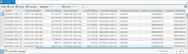

На следующем изображении показана таблица атрибутов события Покрытие с настроенными измерениями сетей линейных и производных:
Таблица атрибутов с линейными и производными сетями
