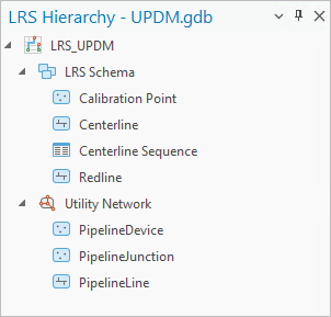

    В объединенном наборе данных LRS и инженерной сети доступен узел Utility Network.
    Панель иерархии LRS для UPDM
    ![Панель иерархии LRS для UPDM](images/APR_LRS_Hierarchy_pane-UPDM.png)
