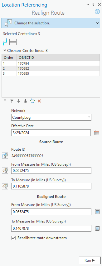

    Появится панель Перестроить маршрут с опцией выборки Выбрать прямоугольником , активной по умолчанию.
  4. Выберите одну или несколько центральных линий прямоугольником в месте нового маршрута.
    Вы также можете щелкнуть стрелку ниспадающего списка Выбрать одну или несколько центральных линий, чтобы выбрать один из инструментов выборки: Выбрать полигоном , Выбрать лассо , Выбрать окружностью , Выбрать линией или Выбрать трассировкой .
    Либо используйте инструменты интерактивной выборки на вкладке Карта выполнив одно из следующих действий:
    Выбранные центральные линии выделяются на карте, и на панели Перестроить маршрут появляется кнопка Разрешить выбор одной или нескольких центральных линий . Количество выбранных центральных линий показано над таблицей.
    Примечание:
    • Направление оцифровки центральной линии, обозначенное направлением стрелки на выбранной центральной линии, также определяет направление увеличения калибровки измерения. Вы можете изменить направление выбранных центральных линий, используя кнопку Обратить направление центральных линий . Это приводит к изменению направления центральных линий в памяти - изменение направления непостоянное.
    • После перестройки маршрута можно оставить выбранными центральные линии.
    • Если центральная линия была создана, как кривая, инструмент преобразует кривую в уплотненный полилинейный объект.
  5. Щелкните Разрешить выбор одной или нескольких центральных линий .
    На панели Перестроить маршрут появится таблица с каждой выбранной центральной линией в пронумерованной строке, соответствующей порядку выборки. Выбранные центральные линии нумеруются на карте и выделяются. Количество указано над таблицей.
    Панель Перестроить маршрут
  6. Можно также выбрать одну или несколько строк в столбце Порядок и воспользоваться кнопками под таблицей, чтобы изменить порядок выбора центральных линий. Можно и перетащить строки для изменения порядка.

  7. На панели Перестроить маршрут выберите сеть, в которой вы хотите перестроить маршрут.
    Примечание:
    Чтобы редактировать с помощью сервисов объектов, сеть LRS должна быть опубликована с возможностью Системы линейных координат и Управление версиями.
  8. Щелкните стрелку ниспадающего списка Дата вступления в силу и выберите дату для редактирования.
    Подсказка:
    Вы также можете ввести дату или дважды щелкните пустое текстовое поле Дата вступления в силу, чтобы вставить текущую дату.
  9. При необходимости, если центральная линия не касается маршрута, используйте средства выбора для заполнения параметров Имя маршрута От, Имя маршрута До, Измерение От и Измерение До.
    Если центральная линия касается маршрутов, параметры Имя маршрута От, Измерение От, Имя маршрута До и Измерение До в разделе Исходный маршрут заполняются автоматически.
    Подсказка:
    • После нажатия кнопки Выбрать маршрут на карте или Выбрать измерение на карте , можно навести указатель мыши на маршрут, чтобы увидеть маршрут и измерение в местоположении указателя.
    • Если в редактируемом местоположении на карте существует только один применимый маршрут, щелкните, чтобы выбрать его. Если применимо несколько маршрутов, щелкните местоположение и выберите один из применимых маршрутов в диалоговом окне Выбрать маршрут.
    Примечание:
    • Если появляется сообщение о получении блокировок или согласовании, предотвращение конфликтов включено.
    • После выбора маршрута инструмент попытается снять блокировку маршрута, если блокировка маршрута получена активным пользователем в другой версии, а значение свойства статуса снятия блокировка равно Да.
  10. Дополнительно задайте начальное значение измерения.
    Значение Измерение От автоматически заполняется в разделе Перестроенный маршрут. Предлагаемое начальное значение измерения - это измерение в месте, где начало центральной линии касается исходного маршрута.
  11. Дополнительно предоставьте конечное значение измерения.
    Значение Измерение До автоматически заполняется в разделе Перестроенный маршрут.
