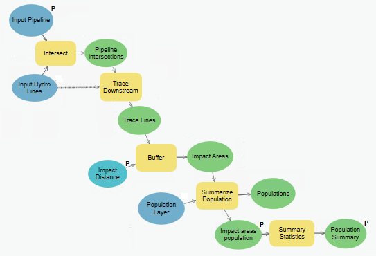

Представленная ниже модель инструментов является коллекцией инструментов, которые проверяют, сколько людей может пострадать от возможного прорыва нефтепровода. Рабочий процесс находит точки пересечения нефтепровода и реки и выполняет трассировку вниз по течению, чтобы понять, сколько людей затронет инцидент. Эта модель использует данные проекта и параметры и публикуется как веб-инструмент, в котором аналитик или сотрудник организации мог изменить предполагаемый маршрут нефтепровода, чтобы увидеть воздействие на население при трассировке вниз по течению. Результаты работы веб-инструмента представляют собой точки, где нефтепровод пересекает реку, и краткую информацию о влиянии на население.
Модель анализа влияния на население разрыва нефтепровода

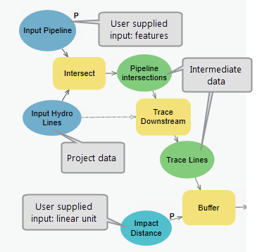

Построение инструмента
У инструментов есть входные и выходные параметры. Эти параметры позволяют вводить различные значения при каждом запуске инструмента, и инструмент будет выполнять разные аналитические операции. В дополнение ко входным и выходным параметрам инструменты работают с данными проекта и промежуточными данными. Они представляют собой наборы данных, которыми не может управлять пользователь, запускающий инструмент. Входные параметры в модели помечены буквой P. Когда модель запускается как инструмент, любые входные параметры с символом P доступны в диалоговом окне инструмента, и для них можно установить значения, которые будут использоваться во время запуска инструмента. Из модели нефтепровода можно указать путь нефтепровода и расстояние для построения буфера при выполнении трассировки вниз по течению. При использовании этого инструмента местоположение нефтепровода и размер буфера изменяется, чтобы отображалось число людей, затронутых последствиями разрыва трубы. Пересечения нефтепровода и рек, а также линия трассировки – это примеры промежуточных наборов данных, которые создаются инструментами. Эти промежуточные наборы данных не нужны пользователю, запускающему инструмент, они не возвращаются в качестве результата. При публикации модели базовый сервис геообработки, выбирает местоположение записи промежуточных данных, и стирает их, когда они уже не нужны.
Входные параметры инструмента-модели

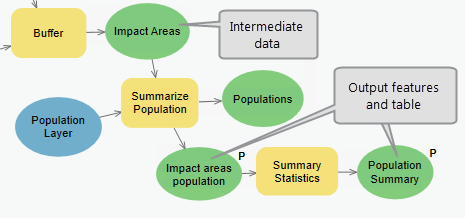

Выходной параметр позволяет инструменту вернуть результат тому пользователю, который запускает инструмент. В ArcGIS Pro выходные параметры необходимы, так как они определяют наборы данных, которые автоматически добавляются на карту. Инструмент без выходного параметра будет генерировать выходные данные, но они не будут автоматически отображены. Веб-инструменты работают во многом схоже. Для возращения результата конечному пользователю требуется один или несколько параметров. В модели нефтепровода есть два выходных параметра: численность населения в областях в зоне влияния, которая записывается для местоположений буферных полигонов, расположенных вниз по течению, а также суммарная таблица численности населения с рассчитанным значением количества населения, которое может пострадать. Обратите внимание на то, что параметр численность населения в затронутых областях является и промежуточными, и выходными данными. Этот параметр является промежуточным, так как он требуется для инструмента Суммарная статистика, но он определен как параметр модели (P), и его значения будут возвращены как результаты после выполнения инструмента.
Выходные параметры инструмента-модели

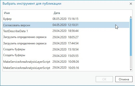

Или выберите Опубликовать > Веб-инструмент, чтобы выбрать Опубликовать веб-инструмент или Перезаписать веб-инструмент. Если вы выберете Опубликовать веб-инструмент, укажите элемент на панели публикации инструментов со всеми успешно запущенными элементами.
Панель Выбрать инструмент для публикации

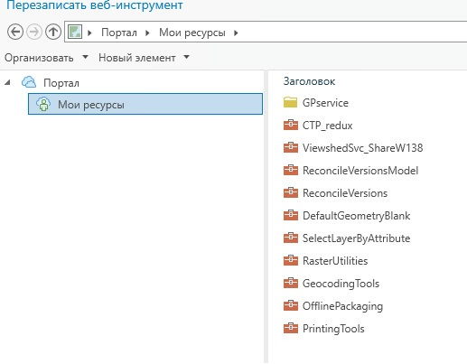

Если вы выберете Перезаписать веб-инструмент, выберите перезаписываемый элемент на панели со всеми существующими веб-инструментами, опубликованными в разделе Мои ресурсы. Затем выберите элемент на панели со всеми успешно запущенными элементами, которыми необходимо выполнить перезапись. Шаги перезаписи в этом рабочем процессе меняются местами, если вы выбираете Анализ > История.

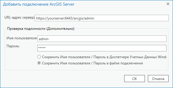

Есть два способа добавить подключение с помощью инструмента Новое подключение к ArcGIS Server.
  1. В ArcGIS Pro во вкладке Каталог на панели Проект щелкните правой кнопкой мыши в любом месте панели и выберите Новое подключение к ArcGIS Server, чтобы запустить окно подключения, как показано ниже.
  2. На вкладке ленты Вставить выберите ленту Подключение, затем Новый ArcGIS Server, чтобы запустить окно подключения, как показано ниже.
Окно добавления подключения ArcGIS Server
Укажите путь URL-адрес сервера и учетные данные администратора. Новый элемент подключения к серверу с расширением .ags добавится в разделе Серверы на панели Проект.

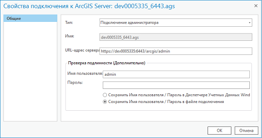

Начальное соединение, созданное на предыдущем шаге, это подключение типа Подключение издателя. Для публикации сервиса геообработки требуется подключение администратора. Чтобы изменить тип подключения, щелкните правой кнопкой мыши на элементе подключения к серверу и выберите Свойства, чтобы открыть окно Свойства подключения к ArcGIS Server. Измените тип Подключение издателя на Подключение администратора.
Окно свойств подключения к ArcGIS Server

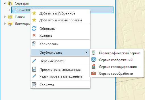

Если тип подключения к серверу - администратор, щелкните правой кнопкой на подключении к серверу и выберите Опубликовать. Используйте опцию Сервис геообработки для запуска окна Выбрать элементы истории. Выберите элемент из списка, чтобы открыть окно Опубликовать сервис геообработки. Перед публикацией сервиса изучите панели Общие, Конфигурация и Содержание.
Ниспадающее меню Опубликовать сервис геообработки

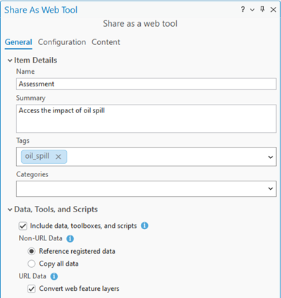

На панели общего доступа вы можете настроить инструмент, который будете публиковать.
Копирование или ссылка на данные или использование URL данных
Большинство веб-инструментов и сервисов геообработки имеют входные или проектные данные. При публикации модели оценки разлива нефти в виде веб-инструмента необходимо проверить, не являются ли входные или проектные данные данными Non-URL или данными URL. Вы можете скопировать данные Non-URL на сервер и создать статичную копию данных для использования сервисом, или пропустить копирование данных, но создать ссылку, по которой сервис будет получать доступ. Данные URL предназначены для ввода данных из URL сервиса.
При публикации модели оценки разлива нефти в виде веб-инструмента проектные данные включают наборы данных рек и численности населения, которые являются статичными и обновляются не часто. Решением является копирование данных проекта на сервер. Процесс публикации собирает и конвертирует данные (если требуется) в классы объектов файловой базы геоданных, откуда они будут извлечены на сервер и будут использоваться сервисом. В этом случае отметьте опцию Копировать все данные под заголовком Данные Non-URL.
Рассмотрим ситуацию, когда метод анализа был немного изменен, а пользователь не предложил данные о нефтепроводе. Альтернативные данные о предполагаемых местоположениях нефтепроводов пришли из другого процесса, и пользователь предоставил другие входные данные для инструмента. В этом случае предполагаемое местоположение нефтепровода становится данными проекта. Следовательно, рекомендуется поместить этот набор данных в многопользовательскую базу геоданных или папку с универсальными правилами присвоения имен (UNC), к которой сервер может получить доступ и настроить инструмент, чтобы он ссылался на этот набор данных. При публикации отметьте опцию Ссылаться на зарегистрированные данные под заголовком Данные Non-URL и задайте ссылку на данные с помощью хранилища данных ArcGIS Server. В процессе публикации будет сохранена ссылка на базу данных или папку, вместо создания статичной копии. В дальнейшем специалист-аналитик проекта может обновить данные в корпоративной базе геоданных или папке, и веб-инструмент будет выполнять анализ для нового предложенного местоположения нефтепровода.
Другой вариант — предоставить набор данных объектов, который не относится к пользовательскому нефтепроводу и не обновляется часто, чтобы предоставить входные данные из векторного веб-слоя (сервиса объектов) или слоя изображений карты (картографический сервис) с подслоем объектов. При публикации снимите флажок Конвертировать векторный слой, чтобы сохранить данные URL во время процесса. Если этот флажок установлен, данные будут скопированы на сервер во время публикации, а данные, на которые ссылается инструмент, будут статичными на сервере. Если в качестве входных данных используется набор растровых данных, укажите URL-адрес данных с веб-слоем изображений (сервис изображений). В этом случае не нужно устанавливать флажок Конвертировать векторный слой, так как URL всегда сохраняется при публикации.
Опции данных веб-инструмента

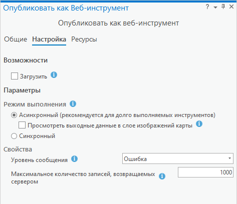

Настройка свойств веб-инструментов и сервиса геообработки
Инструмент оценки последствий разлива нефти выводит как результат объекты и таблицу. Объём данных, создаваемых и возвращаемых инструментом, ограничивается в размере, поэтому веб-инструмент будет настроен как асинхронный сервис без результирующего картографического сервиса. Настройки по умолчанию, максимум 1000 записей, будет достаточно. Задайте Уровень сообщений на Ошибка, чтобы получать только сообщения о сбоях инструмента. При успешном запуске веб-инструмента обычные сообщения об обработке не будут возвращены конечному пользователю.
Опции настройки веб-инструмента
