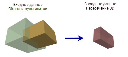

Вычисляет пересечение объектов-мультипатчей для создания замкнутых мультипатчей из пересекающихся объемов, открытых объектов-мультипатчей из общих областей поверхностей или линий из пересекающихся ребер.
Иллюстрация
Иллюстрация инструмента Пересечение 3D
