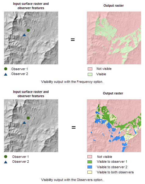

Иллюстрация
Иллюстрация выходных данные инструмента Видимость
Выходные данные инструмента Видимость, отображенные на высотной поверхности с отмывкой рельефа.

  • Инструмент поддерживает два типа анализа видимости, Частота и Наблюдатели, которые выбираются параметром Тип анализа. Для анализа первого типа инструмент определяет, какие местоположения растровой поверхности видимы для набора наблюдателей. Для другого параметра определяется, какие наблюдатели видны из каждого местоположения на поверхности растра.

Тип анализа видимости.
  • Frequency–The output records the number of times that each cell location in the input surface raster can be seen by the input observation locations (as points, or as vertices for polyline observer features). This is the default.
  • Observers–The output identifies exactly which observer points are visible from each raster surface location.
