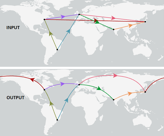

Иллюстрация
Иллюстрация инструмента Геодезическое уплотнение
