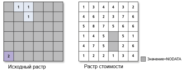

Входные растры источника и стоимости
В первом повторении определяются ячейки источника, и им присваивается значение 0, т.к. нет суммарной стоимости, которую они могут вернуть себе. Далее активируются все соседи исходной ячейки, и стоимость присваивается связям между узлами исходной ячейки и узлами соседних ячеек с использованием формул суммарной стоимости выше. Каждая из этих соседних ячеек может достичь источника; следовательно, их можно выбрать или присвоить выходному растру суммарной стоимости. Чтобы быть присвоенными выходному растру, ячейки должны иметь следующий путь с наименьшей стоимостью до источника.

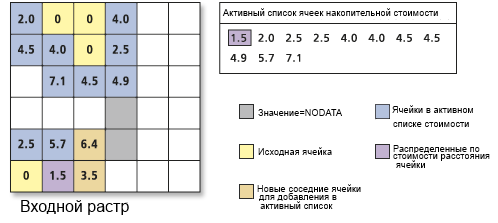

Значения суммарной стоимости организованы в список от наименьшей суммарной стоимости до наибольшей.
Отсортированный список ячеек с накоплением стоимости

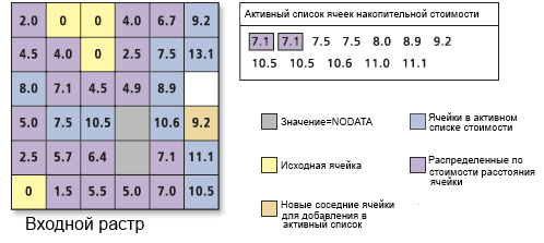

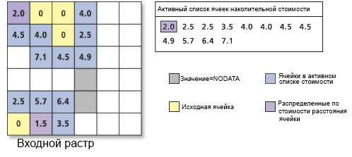

Ячейка с наименьшей стоимостью выбирается из активного списка ячеек суммарной стоимости, и значение для этой ячейки присваивается выходному растру стоимостного расстояния. Список активных ячеек расширяется, распространяясь на соседние с выбранной ячейки, т.к. у этих ячеек теперь есть способ добраться до источника. Только те ячейки, у которых есть возможность достичь источника, могут быть активными в списке. Стоимость перемещения в эти ячейки вычисляется с помощью формул суммарной стоимости.
Обработка списка значений ячеек с накоплением стоимости

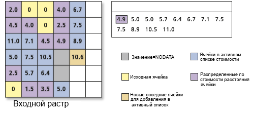

Опять же, выбирается активная ячейка в списке с наименьшей стоимостью, расширяется окрестность, вычисляются новые стоимости, и новые ячейки стоимости добавляются в активный список.
Исходные ячейки могут быть не соединены между собой. Все несвязанные источники вносят равный вклад в активный список. Выбираются и расширяются только ячейка с наименьшей суммарной стоимостью, независимо от источника, к которому она будет относиться.

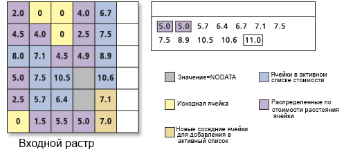

Это обновление может произойти с появлением новых путей для ячеек в активном списке, т.к. больше ячеек относятся к выходному растру. Если ячейка с наименьшим значением в активном списке суммарной стоимости относится к выходному растру, вычисляются все суммарные стоимости. Эти стоимости также вычисляются для соседних ячеек недавно присвоенной выходной ячейки, даже если соседние ячейки находятся в активном списке через другую ячейку. Если новая суммарная стоимость для ячеек в активном списке больше, чем суммарная стоимость, которую в текущий момент имеют ячейки, значение игнорируется. Если суммарная стоимость меньше, старая суммарная стоимость для ячейки заменяется в активном списке на новое значение. Эта ячейка, которая теперь имеет доступ к более дешевому и более желательному пути к источнику, перемещается вверх в активном списке.
В приведенном ниже примере ячейка в строке 3, столбце 1 (выделена), имеет суммарную стоимость 11,0, если она была помещена в активный список, чтобы достигнуть источник наверху растра. Однако, поскольку нижний источник расширен до этого местоположения, ячейки имеют доступ к пути с самой дешевой суммарной стоимостью для достижения источника. Значение для местоположения было обновлено в активном списке и распределено в выходные данные из-за этой меньшей суммарной стоимости.
