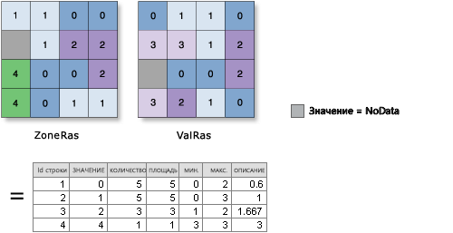

Иллюстрация
Иллюстрация инструмента Зональная статистика в таблицу
ZonalStatisticsAsTable(ZoneRas, "Value", ValRas, OutTable, "DATA", "MIN_MAX_MEAN")
