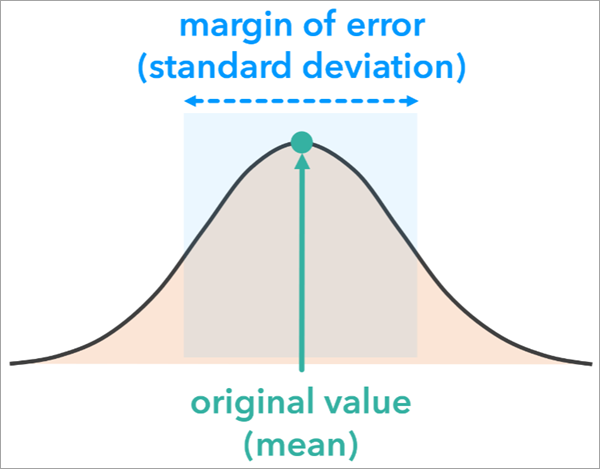

Предел погрешности
Предел погрешности представляет собой диапазон, в пределах которого, вероятно, будет находиться истинное значение атрибута. Он связан с уровнем достоверности (например, 90 процентов), указывающим, насколько вы можете быть уверены в том, что фактическое значение атрибута находится в пределах диапазона, определенного оценкой, плюс или минус допустимая погрешность. Например, по результатам опроса может быть установлено, что в округе 2500 человек находятся за чертой бедности, с погрешностью в 300 человек при 90-процентном доверительном уровне. Это означает, что мы можем быть на 90 процентов уверены в том, что истинное число людей за чертой бедности составляет от 2200 до 2800 человек. При использовании этого метода требуется указать поле предела погрешности по крайней мере для одной переменной анализа. Это поле содержит числовую границу погрешности, представляющую, насколько выше или ниже оценки выборки ожидается падение истинного значения популяции. Уровень достоверности по умолчанию равен 90 процентам и может быть скорректирован с помощью параметра Доверительный уровень предела погрешности.
Диаграмма зависимости между измеренным значением и его неопределенностью, измеряемой как предел погрешности

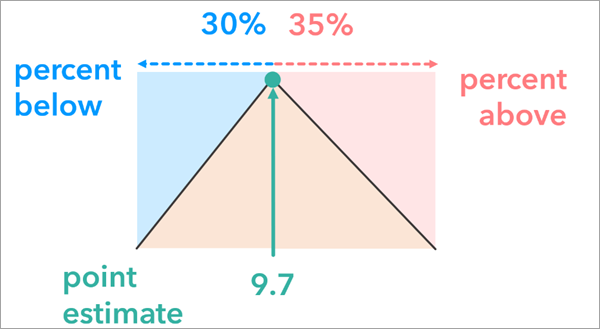

Процент ниже и выше
Опция процента ниже и выше отражает неопределенность атрибута путем корректировки исходного значения атрибута каждого объекта на указанный процент. Это создает диапазон оценки, который, вероятно, будет содержать истинное значение. Этот подход может быть полезен, когда другие методы, такие как определение пределов погрешности или верхней и нижней границ, недоступны для выражения неопределенности.
Диаграмма зависимости между измеренным значением и его неопределенностью, представленная в процентах выше и ниже значения
Примечание:
В отличие от параметров предела погрешности и верхней и нижней границ, которые позволяют определять неопределенность атрибута по-разному для каждого объекта, параметр процента ниже и выше применяет одно и то же определение неопределенности для всех объектов.

Нормальное
Опция Нормальное Метода имитации обычно используется, когда доступна допустимая погрешность с соответствующим уровнем достоверности. Эта опция использует нормальное (или гауссово) распределение вероятностей со средним значением, равным значению исходной аналитической переменной, и стандартным отклонением, основанным на величине допустимой ошибки объекта и уровне достоверности.
Диаграмма нормального распределения
Как следует из формы распределения вероятностей, значения, близкие к первоначальной оценке, будут получены с большей вероятностью, чем значения, расположенные дальше. Однако это может существенно варьироваться в зависимости от предела погрешности. Местоположения с большей погрешностью - часто из-за меньшего размера выборки - будут иметь распределения с более длинными хвостами, что означает, что при моделировании, скорее всего, будут получены значения, более далекие от первоначальной оценки.

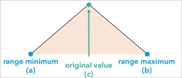

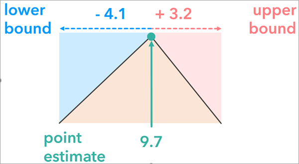

Треугольное
Треугольное распределение обычно используется, когда исходное значение представляет собой вероятную оценку истинного значения. Опция Треугольное Метода имитации особенно полезна при асимметричном распределении, когда значения с большей вероятностью сгруппируются вокруг расчетного значения, но с асимметричным разбросом. Треугольное распределение строится и используется для моделирования данных для каждого объекта на основе минимального значения данных, исходного значения объекта и максимального значения данных. Параметр Тип неопределенности определяет минимальное и максимальное значения данных треугольного распределения.
Диаграмма треугольного распределения
Форма треугольного распределения вероятностей предполагает, что значения, близкие к исходному, будут сгенерированы с большей вероятностью, чем значения, находящиеся в экстремальных точках распределения.
Примечание:
В отличие от нормального распределения, форма не обязательно должна быть симметричной. Например, нижняя и верхняя границы могут отличаться.

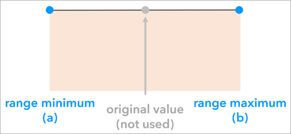

Равномерное
Параметр Равномерное Метода имитации используется, когда исходное значение в каждом местоположении является слабой оценкой истинного значения, и единственной доступной информацией о неопределенности атрибута является диапазон возможных значений. Этот параметр использует равномерное распределение вероятности с двумя параметрами: минимальное значение в диапазоне, заданном типом неопределенности, и максимальное значение в диапазоне, заданном типом неопределенности. В отличие от нормального и треугольного распределения, равномерное не использует исходное значение в параметрах распределения вероятностей; каждое значение между минимумом и максимумом с равной вероятностью будет сгенерировано в ходе моделирования.
Диаграмма равномерного распределения

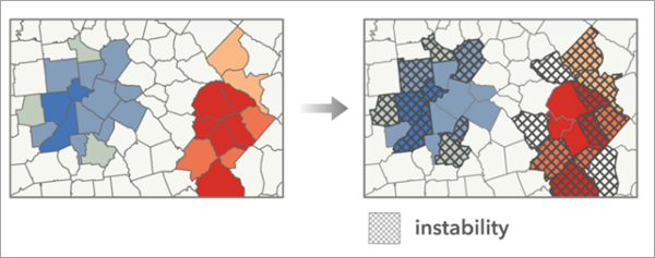

Анализ горячих точек, Оптимизированный анализ горячих точек, Анализ кластеров и выбросов и Оптимизированный анализ выбросов
Для результатов инструментов *Анализ горячих точек (Getis-Ord Gi)**, Оптимизированный анализ горячих точек, Анализ кластеров и выбросов (Anselin Local Moran’s I) и Оптимизированный анализ выбросов стабильность оценивается путем определения того, как часто объект менял категории при повторных запусках анализа. Например, если объект был горячей точкой с 90-процентной достоверностью в исходном анализе и был переведен в любую другую категорию в одном из прогонов с использованием смоделированных данных, это считается изменением категории. Инструмент подсчитывает, сколько раз менялась категория объекта. Объекты помечаются как нестабильные, если менее 80% результатов моделирования соответствуют исходной категории.
Инструмент создает составной слой, содержащий слой нестабильности и копию исходных результатов анализа.
Пример карты слоя нестабильности, которую инструмент создает в качестве выходных данных

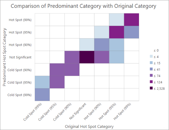

Кроме того, составной слой содержит диаграмму, отображающую количество объектов для каждой исходной категории анализа и каждой преобладающей категории. Преобладающая категория - это та, которая встречалась чаще всего во время всех повторных запусков инструмента в каждом местоположении.
Диаграмма количества объектов для каждой исходной категории анализа и преобладающей категории, определенной в результате моделирования
Эта диаграмма может помочь выявить закономерности категорийной нестабильности. Идеально стабильный результат, в котором каждая исходная категория идеально соответствовала бы преобладающей категории, заполняет диагонали ячеек.

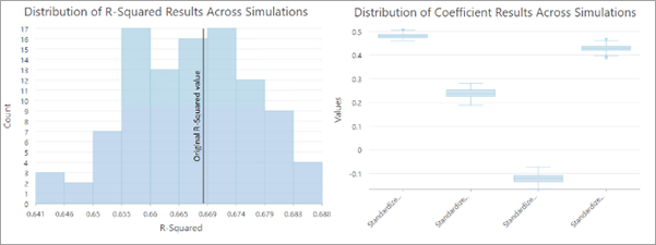

Инструмент Обобщенная линейная регрессия
При оценке неопределенности анализа Обобщенной линейной регрессии основными результатами этого инструмента являются диаграммы, отображающие распределение диагностических данных регрессии по моделируемым прогонам, такие как R-квадрат и коэффициенты описательных переменных. Инструмент создает составной слой, содержащий копию исходных результатов анализа, таблицу, обобщающую результаты повторных запусков исходного инструмента, и три диаграммы, отображающие распределение R-квадрат, статистическую значимость Харке-Бера и стандартизированные коэффициенты описательных переменных.
Примеры диаграмм, которые инструмент создает при оценке неопределенности анализа обобщенной линейной регрессии

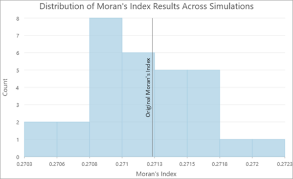

Пространственная автокорреляция (Глобальный индекс Морана I)
Что касается результатов анализа инструмента Пространственная автокорреляция (Глобальный индекс Морана I), цель инструмента состоит в том, чтобы понять, насколько достоверной была бы первоначальная оценка глобальной пространственной автокорреляции при неопределенности атрибутов. Инструмент создает составной слой с копией исходных результатов анализа, таблицу, обобщающую результаты повторных запусков инструмента, и диаграммы, отображающие распределение значений индекса Морана и его z-оценки.
Пример диаграммы, отображающей распределение значений индекса Морана
В общем, большинство значений индекса Морана и их z-оценок будет меньше исходных значений, так как добавление случайного некоррелированного шума к значениям данных приводит к снижению пространственной автокорреляции данных.

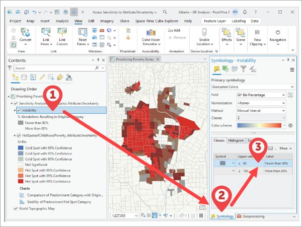

Изменение порога стабильности в выходных данных
Для результатов инструментов *Анализ горячих точек (Getis-Ord Gi)**, Оптимизированный анализ горячих точек, Анализ кластеров и выбросов (Anselin Local Moran’s I) и Оптимизированный анализ выбросов слой нестабильности применяет порог стабильности по умолчанию, равный 80 процентам. Это означает, что для того, чтобы объект считался стабильным, он должен быть отнесен к той же категории, что и исходный анализ, более чем в 80 процентах случаев моделирования. Увеличение этого порога приведет к тому, что большее число объектов будет считаться нестабильными, а уменьшение этого порога приведет к тому, что меньшее количество объектов будет считаться нестабильными.
Порог, определяющий стабильность, можно настроить с помощью параметров символов слоя. Чтобы изменить пороговое значение, вы должны сначала найти и выбрать слой нестабильности в выходном составном слое. Откройте панель Символы, затем дважды щелкните значение Верхнее ячейки для класса 80 процентов и измените пороговое значение.

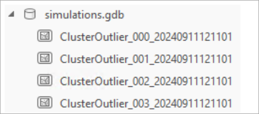

Сохранение промежуточных результатов моделирования
Созданные с помощью этого инструмента модели можно сохранить в виде классов пространственных объектов. Используйте параметр Рабочая область для результатов моделирования, чтобы задать существующую рабочую область, в которой инструмент будет сохранять каждый результат моделирования.
Соглашение об именовании каждого файла имеет следующий формат: Название объекта результатов анализа _ ID моделирования _ Отметка времени моделирования. Каждый класс пространственных объектов, полученных в результате моделирования, содержит схему исходного результата анализа.
Пример файловой базы геоданных, содержащей промежуточные результаты моделирования, созданные инструментом
Промежуточные результаты моделирования могут быть полезны для дальнейшего анализа. Например, вы можете изучить рабочую область с результатами моделирования Обобщенной линейной регрессии, чтобы лучше понять распределение прогнозируемых значений по результатам моделирования.

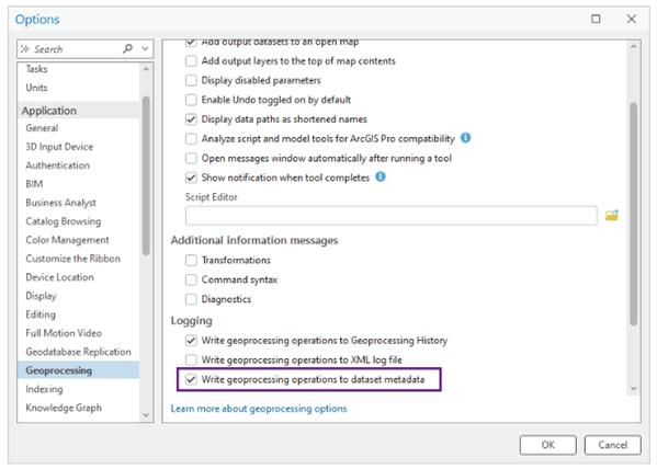

Метаданные операций геообработки
Чтобы найти инструмент анализа, входные объекты и дополнительные параметры, используемые в анализе, инструмент считывает метаданные из значения параметра Объекты результата анализа. Соответственно анализ, в результате которого были получены итоговые объекты, должен быть настроен на запись в метаданные.
Этот параметр активирован по умолчанию. Чтобы подтвердить эту установку, откройте диалоговое окно Опции, щелкните вкладку Геообработка и в разделе Журнал убедитесь, что опция Записать операции геообработки в метаданные набора данных включена.
Опция Записать операции геообработки в метаданные набора данных, отмеченная на вкладке Геообработка в диалоговом окне Опции
