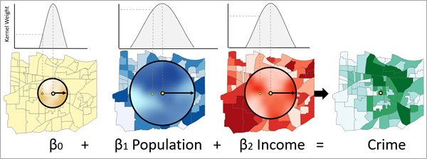

Как работает Мультимасштабная географически взвешенная регрессия (МГВР)
Иллюстрация
Иллюстрация инструмента Мультимасштабная географически взвешенная регрессия (МГВР)
В окрестности каждой независимой переменной применяется расчет по методу биквадратного ядра. Каждая независимая переменная использует разную ширину полосы для учета варьирующихся пространственных отношений.
