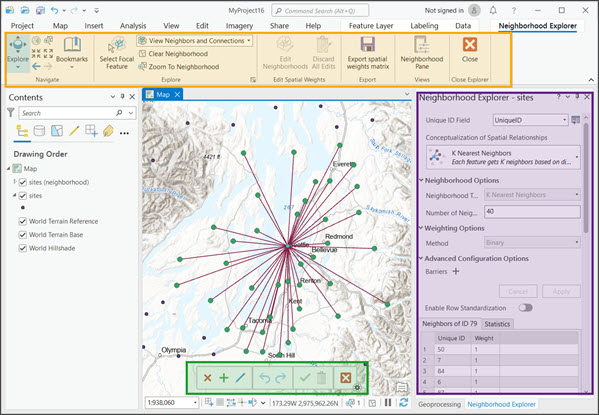

Проводник окрестности содержит панель Проводник окрестности, панель инструментов редактирования и ленту Проводник окрестности.
Компоненты Проводника окрестности
роводник окрестности имеет три компонента: лента (оранжевый), панель (фиолетовый) и панель инструментов редактирования (зеленый).
Панель Проводник окрестности
На панели Проводник окрестности вы можете настроить концептуализацию пространственных отношений, просмотреть соседей выбранного фокального объекта и просмотреть сводную статистику для всех районов.

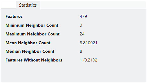

Статистика
На вкладке Статистика отображается суммарная статистика всех окрестностей. Суммарная статистика заполняется после запуска Проводника окрестности. Когда вы редактируете окрестности и фиксируете эти изменения, значения на вкладке Статистика обновляются.
Вкладка Статистика
Лента Проводник окрестности
Вы можете использовать ленту Проводник окрестности, чтобы открыть панель инструментов редактирования, управлять способом отображения соседей и экспортировать измененную концептуализацию пространственных отношений в файл матрицы пространственных весов.
Панель инструментов Редактирование
Панель инструментов редактирования позволяет изменять окрестности, добавляя, удаляя и изменяя соседей. Чтобы открыть панель инструментов редактирования, нажмите кнопку Редактировать окрестности Редактировать окрестности на ленте Проводник окрестности.
Более подробно о редактировании окрестностей
