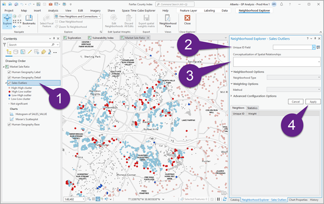

Настройка Проводника окрестности
Для настройки Проводника окрестности выполните следующие действия:
Действия по настройке Проводника окрестности
  1. Выберите слой на панели Содержание.
    Проводник окрестности использует концептуализацию пространственных отношений для выбранного слоя.
  2. Выберите Поле уникального идентификатора. Если в слое нет поля уникального идентификатора, щелкните кнопку Создать поле уникального идентификатора , чтобы открыть инструмент Вычислить поле, и щелкните Применить для запуска инструмента.
    Это добавит поле UniqueID в слой.
  3. Выберите Концептуализацию пространственных отношений.
    Выберите Концептуализацию пространственных отношений для изучения. Указанная опция Концептуализация пространственных отношений может включать дополнительные настраиваемые параметры.
  4. Щелкните Применить.
    Составной слой будет добавлен на панель Содержание, а вкладка Статистика будет заполнена. Составной слой содержит слой Соединения и слой Соседи, которые управляют символами соединений и соседей выбранного фокального объекта. Оба слоя - динамические, изменяемые в соответствии с выбранным фокальным объектом.
Более подробно о настройке концептуализации окрестностей

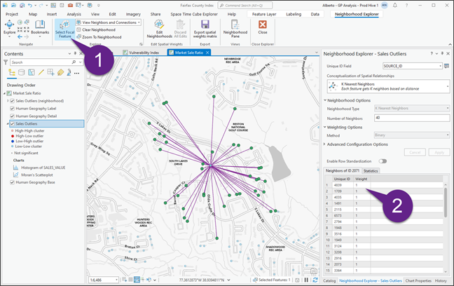

Изучение окрестностей
Для изучения окрестностей выполните следующие действия:
Действия по изучению окрестностей
  1. Нажмите на кнопку Выбрать фокальный объект Выбрать фокальный объект и выберите объект на карте.
    Это приводит к отображению соседей объекта и в виде списка на вкладке соседей.
    По умолчанию для параметра Опции вида задано значение Просмотреть соседей и соединения. Выберите опцию Просмотреть соединения , чтобы увидеть только связь между фокальным объектом и его соседями, или опцию Просмотреть соседей , чтобы просмотреть только соседей.
  2. Продолжайте изучать окрестности на вкладке соседей.
    В таблице отображается указанное значение Поле уникального идентификатора и вес всех соседей выбранного фокального объекта.
  3. Выберите соседний объект в таблице, чтобы выделить его на карте.
Более подробно об изучении окрестностей

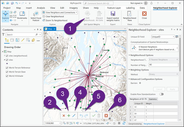

Редактирование соседей
Для редактирования соседей выполните следующие действия:
Панель инструментов редактирования Проводника окрестности
  1. Выберите фокальный объект и щелкните кнопку Редактирование окрестностей .
    Появится панель инструментов редактирования.
  2. Чтобы удалить соседа из окрестности фокального объекта, нажмите на кнопку Удалить соседа и выберите объекты, которые нужно удалить. Когда вы закончите, нажмите кнопку Применить, чтобы сохранить изменения, или щелкните Отменить, чтобы удалить изменения.
  3. Чтобы добавить соседа из окрестности фокального объекта, нажмите на кнопку Добавить соседа и выберите объекты, которые нужно добавить. Когда вы закончите, нажмите кнопку Применить, чтобы сохранить изменения.
    Новый объект отобразится на карте и добавится на вкладку Соседи с соответствующим весом на основе настроенной опции Концептуализация пространственных отношений.
  4. Чтобы изменить вес соседа, щелкните кнопку Изменить соседа и выберите соседа, вес которого вы хотите изменить. Дважды щелкните ячейку с весом объекта и введите новый вес.
    На вкладке соседей подсветится объект.
  5. Щелкните кнопку Отменить, чтобы отменить изменения, или кнопку Повторить для повтора изменений.
  6. Щелкните кнопку Закрыть, чтобы закрыть сеанс редактирования.
Более подробно о редактировании соседей

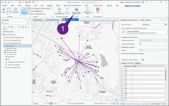

Сохранение файла матрицы пространственных весов (.swm)
Нажмите на кнопку Экспорт матрицы пространственных весов.
Экспорт в файлы матрицы пространственных весов
Сохраняет выбранную концептуализацию пространственных отношений и изменения в файл матрицы пространственных весов (.swm). Следующие инструменты набора инструментов Пространственная статистика принимают файлы .swm для определения пространственных отношений между соседями:
Более подробно о сохранении концептуализации окрестностей
