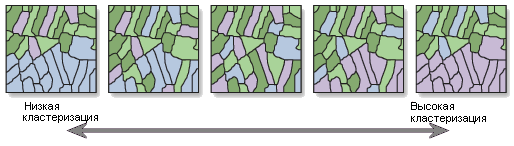

Иллюстрация
Иллюстрация инструмента Кластеризация с высокими/низкими значениями (Глобальный индекс Getis-Ord G)
