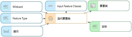

迭代要素类工具用于对工作空间或要素数据集中的要素类进行迭代。 每个迭代器具有一组可能与其他迭代器不同的参数,但是所有迭代器工具的总体结果非常相似。 迭代要素类工具如下所述:
“迭代要素类”参数
  • 输入要素类(输入)- 存储要迭代的要素类的工作空间或要素数据集。
  • 通配符(可选输入)- 用于限制结果的星号和字符的组合。 如果未指定通配符,将返回所有输入。
  • 要素类型(可选输入)- 要用作过滤器的要素类型。 仅输出指定类型的要素。 如果不指定要素类型,将返回所有要素类型。
  • 递归(可选输入)- 指定迭代器是否将迭代主工作空间中的所有子文件夹。
  • 要素类(输出)- 要素类的完整路径。
  • 名称(输出)- 要素类的名称。

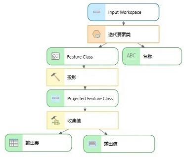

在此工作流中,您将创建一个模型(如下所示)以迭代和投影输入模型工作空间中的每个要素类,并将输出名称参数用作投影工具的输出要素类名称中的行内变量。 该工作流将带您逐步了解迭代器的每个参数选项,以突出显示其功能。
用于迭代和投影要素类的完成的模型

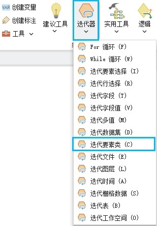

  3. 在 ModelBuilder 选项卡上,单击迭代器 ,然后单击迭代要素类工具。
    添加“迭代要素类”工具
    迭代要素类迭代器随即会添加到模型中。 由于尚未提供任何参数值,因此迭代器不可用。

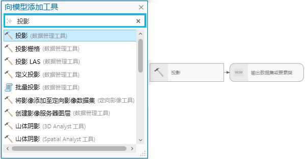

  4. 添加投影工具。
    1. 单击模型,然后键入投影以打开向模型添加工具对话框。
    2. 搜索投影工具。
    3. 双击投影工具以将其添加到模型。
    添加“投影”工具

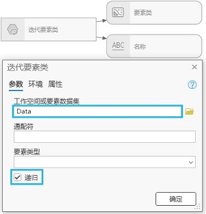

  1. 双击迭代要素类迭代器以打开迭代器的对话框。
    1. 对于工作空间或要素数据集参数,单击文件夹 > IterateFeatureClasses > 数据。
    2. 选中递归复选框,以迭代所有子文件夹中的所有要素类。
    3. 将其余参数留空,然后单击确定。
    “迭代要素类”对话框
    工作空间随即作为模型的输入变量(蓝色圆角矩形)进行添加并更改迭代器的颜色,指示已提供了所需参数且已做好运行准备。

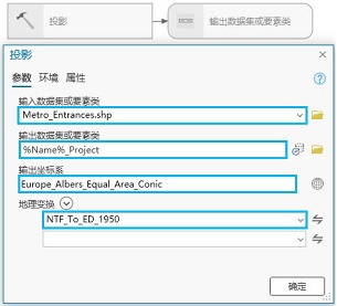

  2. 双击投影工具以打开工具的对话框。
    1. 单击输入数据集或要素类参数下拉箭头,然后选择 Metro_Entrances.shp。
    2. 对于输出数据集或要素类参数,浏览至 <Your Project Location>\IterateFeatureClasses\ScratchAllFC.gdb 地理数据库,然后键入 %Name%_Project。
    3. 单击输出坐标系参数上的坐标系按钮 以打开坐标系对话框。 选择投影坐标系 > 大陆 > 欧洲 > 欧洲阿尔伯斯等积圆锥。 单击确定关闭对话框。
    4. 保留 NTF_To_ED_1950 作为地理变换方法。
    5. 填写完所有参数后,立即单击确定以关闭投影工具对话框。
    投影工具对话框

  3. 将鼠标悬停在投影工具输出变量上方。 单击并拖动以绘制连接收集值工具元素的连接线。 松开鼠标后,单击弹出菜单中的输入值。
    收集值工具是用于将每次迭代的输出值收集到单个多值输出中的支持工具。
  4. 重命名所有模型变量,如本主题顶部所示。
  5. 要排列模型元素,请单击 ModelBuilder 选项卡上的自动布局按钮 ,然后单击适应窗口大小按钮 以将布局最大化到模型窗口的大小。
